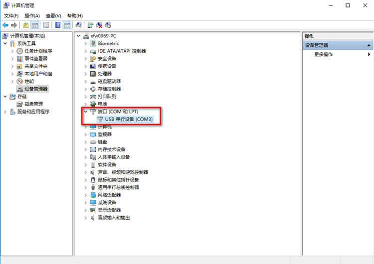

查看com口

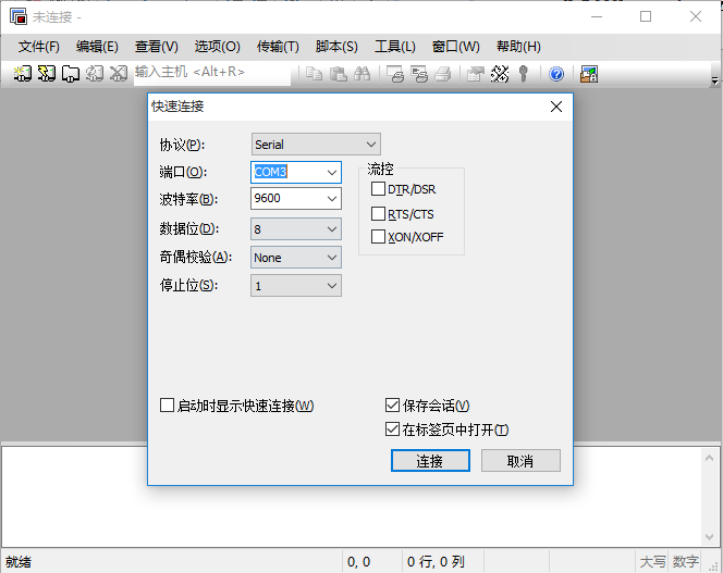

具体的参数设置如下:
协议:serial
接口:com3(在计算机管理中看到的com口编号)
波特率:9600
流控:三个框都不要勾选
设置好之后,点击连接。然后执行几次回车,都会有一次换行

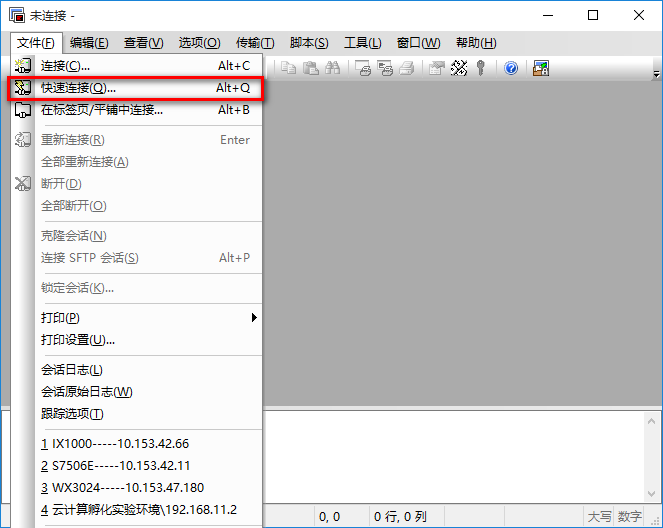

zhiliao_pg3I3 知了小白
有新建,打开,保存,另存为,页面设置,打印,退出。没有你说的快速连接啊
