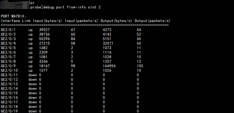

想要知道,如何查看现在端口实时流量,感觉查出来的端口流量,是总流量不是实时的。

display interface x/x/x可以查看过去5分钟内的平均速率,这个时间若有需要也可以调整,
粉丝:97人 关注:1人
隐藏模式下使用这个命令
照着打就行了,隐藏模式拿来排查交换机故障什么的。

隐藏模式是个什么模式
zhiliao_xLBlvx 发表时间:2020-10-28
李云龙的意大利炮 发表时间:2020-10-28
1212 八段

具体什么型号设备? dis int xxx可以看,如下
 Peak input rate: 0 bytes/sec, at 2015-01-17 03:51:51
 Peak output rate: 0 bytes/sec, at 2015-01-17 03:51:51
 Last 5 seconds input: 0 packets/sec 0 bytes/sec 0 bits/sec -%
 Last 5 seconds output: 0 packets/sec 0 bytes/sec 0 bits/sec -%

哪个是实时的流量显示
zhiliao_xLBlvx 发表时间:2020-10-28 更多>>
哪个是实时的流量显示
