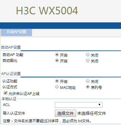

ACL认证文件是什么意思?改怎么获取
粉丝:112人 关注:4人
1. 自动AP认证
自动AP认证有两种方式:
·              本地认证
本地认证是指认证过程在AC设备上完成,在AC设备上配置认证方式,如AP的序列号或是AP的MAC地址,然后使用本地认证中的ACL选项指定用于自动AP认证的ACL规则。
以选用序列号方式为例,自动AP接入AC时,AC会使用AP的序列号去匹配ACL规则,如果AP的序列号能够匹配指定ACL中“允许”或者“禁止”规则,那么本地认证结果为“自动AP通过认证,允许接入AC”或是“自动AP未通过认证,不允许接入AC”。如果找不到可匹配的规则,本地认证结果为“未认证AP”。
·              远程认证
当本地认证结果为“未认证AP时”,可以使用认证服务器对自动AP进行远程认证。AC会将AP的序列号或者MAC地址作为用户名和密码,发送给认证服务器进行远程认证。如果远程认证成功,那么AC允许AP接入,并能够提供服务,如果失败,那么AC拒绝AP接入。
http://www.h3c.com/cn/d_201801/1059998_30005_0.htm#_Toc503207225 这个链接里面有你需要的东西,关于如何创建认证文件和认证ACL
