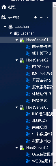

近期突然出现所有虚拟机均显示为未知状态,无法通过管理平台对其进行操作但各业务正常使用,管理平台登陆后无法显示CPU及内存使用信息,点击虚拟机后,平台处于卡死状态,需要关闭浏览器重新登录。

zhiliao_oqamO 知了小白
请看一下我虚拟机状态
