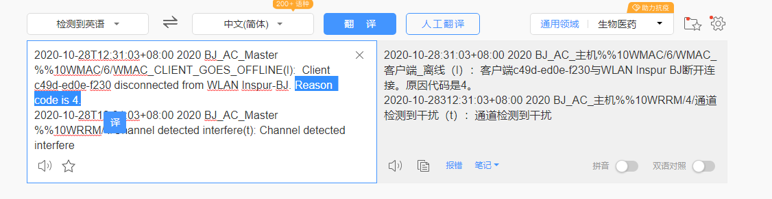

终端能获取到地址但是上不了网络,ping不通网关

查看日志信息提示断开连接,原因是代码4,代码4是什么意思?
AC是v5的

code 4      终端连接超时,设备断开与终端的连接;
检查下终端是否已正确获取到了IP地址、子网掩码、默认网关、DNS。
根据反馈的日志来看检测到了信道干扰,可尝试调整信道和功率看下是否能优化下。
