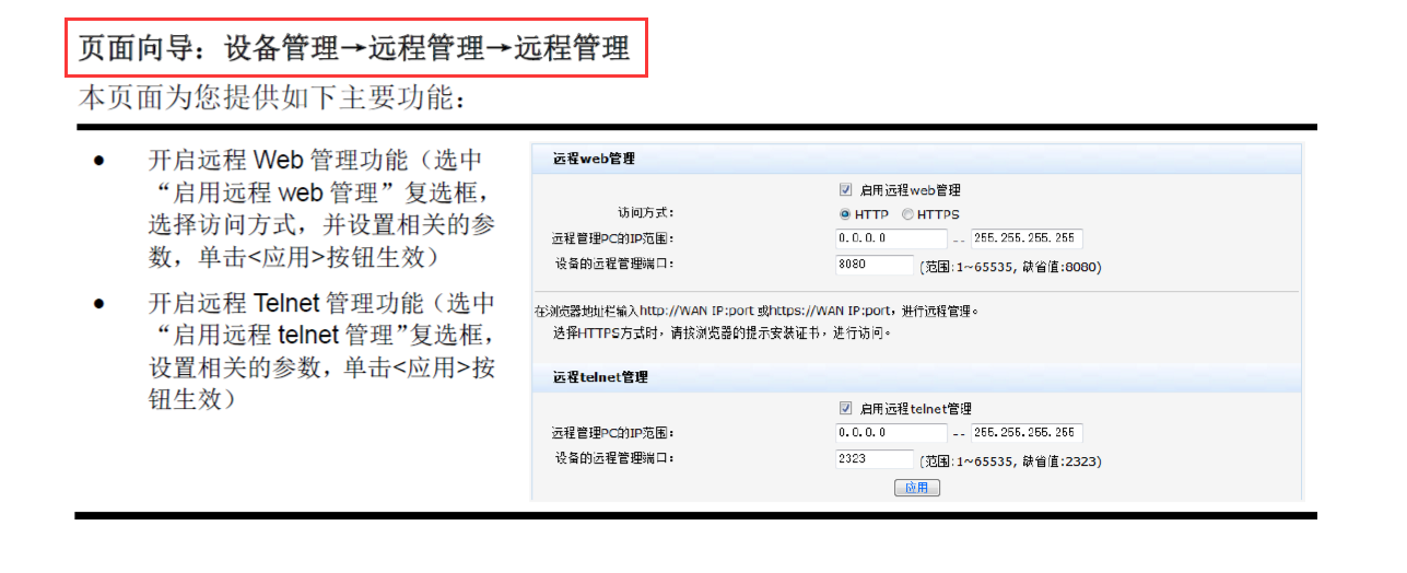

请问在那修改路由器的443端口?

你好请知:端口映射在WEB页面为虚拟服务器选项,如下是映射的举例,要注意映射端口是否为知名端口(80,443),或路由器设备已占用的端口(80,443,8080),建议映射后的外部端口使用10000以后的端口号。
