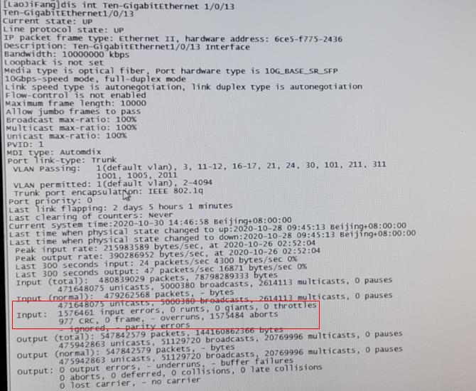

交换机 端口 报错,如何确定物理线路故障还是链路里成环路?现象每隔几天 网络丢包3%左右,极不稳定
2020-10-30提问
  • 1收藏,3037浏览
悟 零段
请教,交换机 端口 报错,如何确定物理线路故障还是链路里成环路?现象每隔几天 网络丢包3%左右,极不稳定
图中显示错误数量对排查故障有何帮助?

一般都是链路问题,建议替换链路测试。
5 个回答
Xcheng 九段
粉丝:141人 关注:3人
CRC是线缆故障一般是网线没做好或者线材本身问题。
如果计数在增加请尽快更换测试定位问题。
粉丝:97人 关注:1人
网线该压一压了。。。
看信息是光口
1、检查光衰是否正常,如果正常基本都是线路问题
2、如果光衰不正常,更换光模块
说下我自己的经验,碰到过一个光衰异常,定期光口down,更换光模块解决
粉丝:11人 关注:2人
红色方框说明是网线头子质量不行,可能是时间久了铜片氧化,可能是水晶头铜片与线芯接触不良,把头子重新压一下,或者重新做一下网线头子
disp stp brief
disp stp tc
disp mac-address move
disp lldp nei list
都可以大概看出是否存在环路
low 四段
粉丝:4人 关注:2人
遇到这种up/down,先换换线或者端口,还有检测对端设备软件硬件有没有异常。
