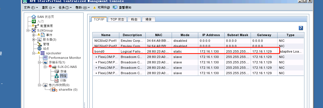

如图,P4530四个网卡做负载均衡,这四个网卡绑定一个ip,这四个网卡连接到同一台交换机,请问交换机侧需不需要做链路聚合,是做动态还是静态
要的,你用过LinuxBOND就知道,bond就是开源的链路聚合,你看你截图上不是有一个mode吗,你可以点开应该还有其它模式
是静态的,你这边的是四根线嘛?四根线的话需要做链路聚合。
