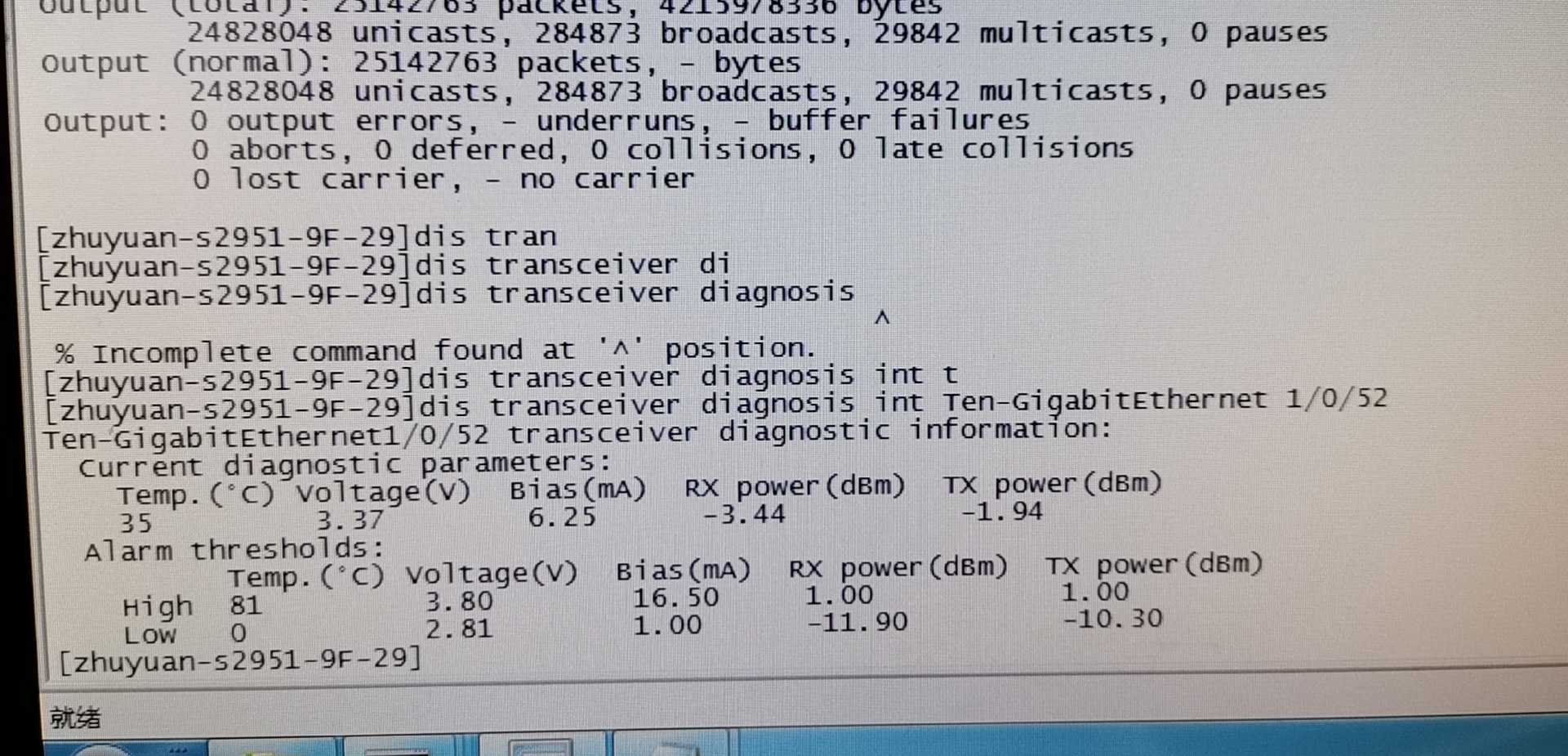

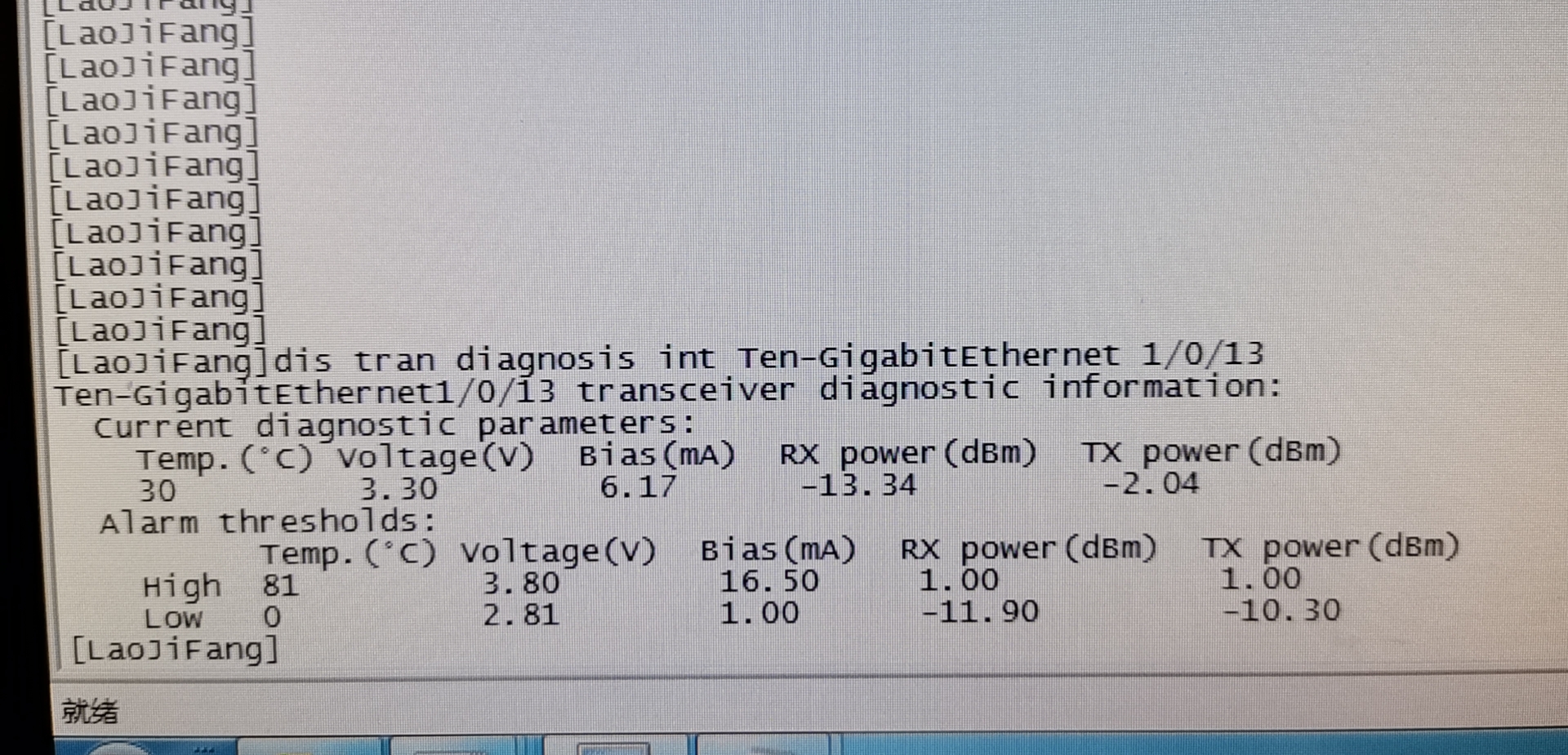

互为对端的2个光口参数,帮忙看一下光衰减正常吗?
2020-10-30提问
  • 1收藏,2263浏览
悟 零段
只要在high 和low之间就行了,current那行是当前模块的参数,只要在下面的high行和low行之间就行
所以,下面那张图上面的,RX Power不正常
