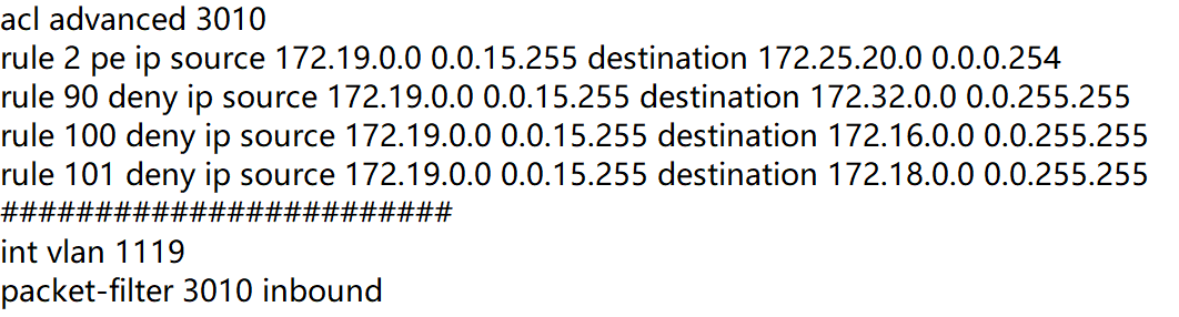

现场是两台S7003堆叠,网关和dhcp都做在s7003E上,现在需要无线访客WiFi vlan1119(172.19.15.254/20)不能访问其他172.16.0.0段, 在7003E上做了acl 源地址vlan 1119网段目的网段为其他172.16段,并应用在vlan1119接口inbound方向,但是发现acl不生效,但是在华三HCL模拟器上做实验是可以的,这是会是什么原因呢?
组网是---核心交换机7003E--护汇聚交换机----接入交换机,网关都在核心交换机7003E

需要应用在物理接口,而非vlan接口
Cookie 七段
粉丝:7人 关注:3人
可以看下是不是ACL资源不足导致的
display acl resource slot 3
另外一点:ACL里不需要配置deny动作,默认就是deny的。
ACL范围太大了,回占用很多硬件ACL资源,先把deny部分删掉吧

应该不会吧,整台设备就配置了 这一条ACL的
