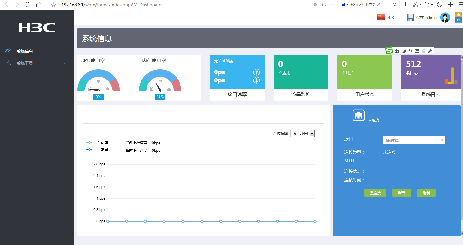

msr5620 version 7.1.064, Release 0707P21
不显示接口速率、流量监控、用户状态。也无法选择接口。如何解决?
粉丝:13人 关注:5人
WAN的接口描述改为Multiple_Line
这个是指带宽1000兆,这个跟你的实际网络有关,这个是我随便截取的一段。没啥用的可以不用管
ping不通 发表时间:2020-10-31 更多>>
15.# 16.interface NULL0 17.# 18.interface GigabitEthernet2/0/0 19. port link-mode route 20. combo enable copper 21. ip address 180.139.xx.xx 255.255.255.0 22. nat outbound 2000
武中谢老师 发表时间:2020-10-31
interface GigabitEthernet0/2 port link-mode route description Multiple_Line bandwidth 100000 ip address 118.xx.xx.xx 255.255.255.0
可以了,请教bandwidth 100000,这是的100000指的是怎么
速率是出来了,但流量监控和用户状态还没显示,如何解决
粉丝:6人 关注:0人
检查登陆用户的权限是否为admin级别,另外可以更换一个浏览器试试
不是名字叫admin,而是admin这个用户名的权限是admin-network级别
一切皆可能 发表时间:2020-10-31 更多>>
是admin
粉丝:8人 关注:2人
这个我遇到过,设备的版本升到最新版,然后路由器的接口地址什么的用web去配,用命令行的话在web界面显示不出来
