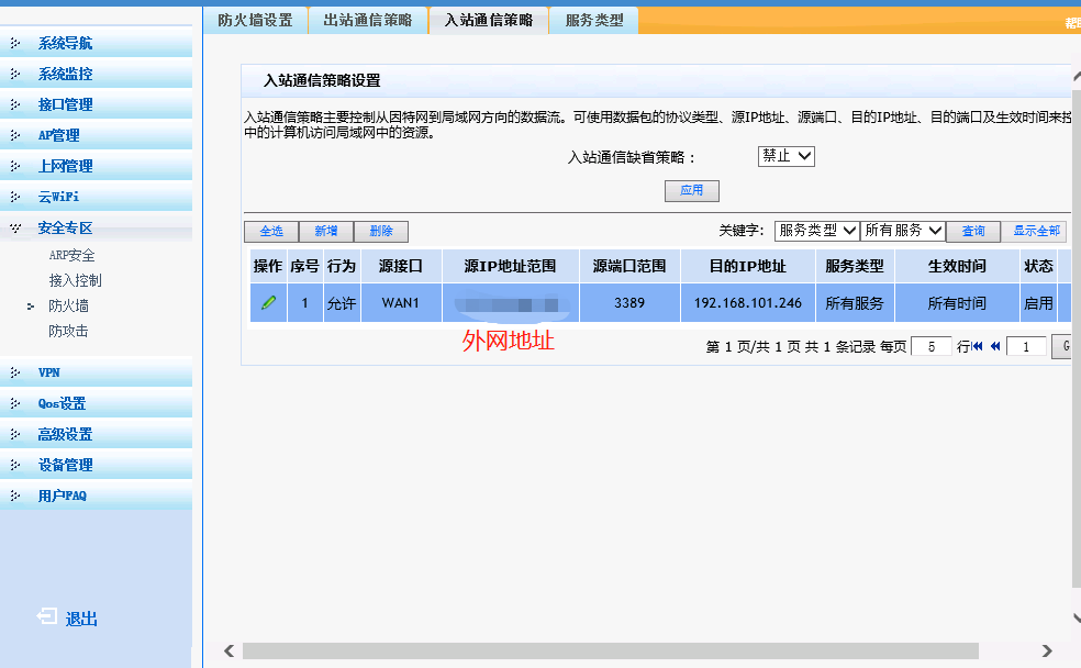

希望“只允许指定ip访问外网端口A”:
1、做了一个虚拟化服务器,映射了外网端口A到内网端口。
2、配置了“入站通信策略”,只允许指定ip访问外网端口A。(这个不起作用)
结果是任何ip都可以访问外网端口A。

1、源地址是外网的地址吗?
2、目的地址是怎么配置的?
具体规则贴图看一下,默认入站就是禁止的,所以设置的实际是没有用的

1、源地址是外网的地址吗? 防火墙源地址是外网地址 2、目的地址是怎么配置的?目的地址是内网地址 默认是入站全部禁止,所以想设置指定ip允许,结果不起作用。 配置了虚拟服务器,就直接通了,按道理应该先判断防火墙允许情况吧,现在是跳过防火墙判断,全部ip都可以连。
zhiliao_Ukg1qV 发表时间:2020-10-31 更多>>
zhiliao_Ukg1qV 知了小白
