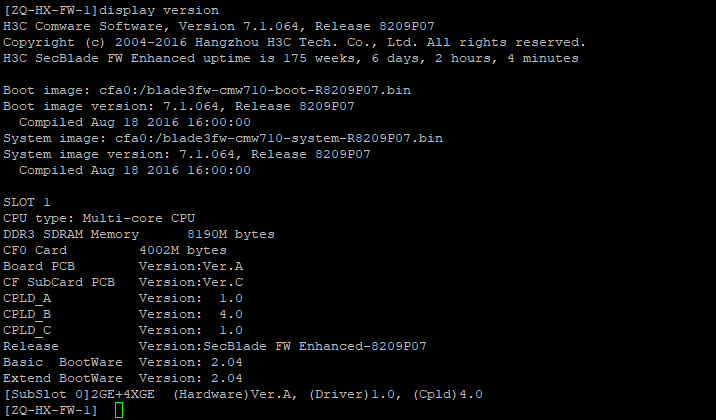

H3C 7506E到底是交换机还是防火墙,我这有个客户这个型号设备有两台,一台用作交换机,一台用作防火墙。奇怪的是我在当防火墙用的那台7506E上查看不到接口板卡的物理接口,只能看到引擎版的,确认的是接口板卡的确在用。只能看到vlan IP接口,却看不到物理接口以及哪些接口划分到哪些vlan,有点懵。。。系统版本以及接口情况如下图

75E是机框,里面可能有防火墙插卡,需要OAP命令切过去的,你可以执行dis device看看有哪些板卡

OAP命令具体是怎么切过去啊,求请教

oap connect slot X;X是slot编号,可以用dis device看看防护墙在哪个slot

明白你的意思了。oap connect slot X这个命令是不是只是切到另一块单板的界面了,可以进行查看和配置。不影响现在这个板卡的运行吧?其实是不是这些单板都是同时工作了,只是不是集成显示在同一个界面,而是分别在不同的界面,要通过oap connect slot X 命令来回切换分别查看?

您好,您说的那个型号是机框型号,可以插防火墙板卡的,可以dis dev man 看板卡信息,dis int b看接口状态。
如第二张图 dis int brief 也看不到板卡的接口,只能看到引擎版的。。48口板卡的接口。。
