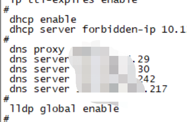

交换机5130s 52s-li,当着是核心交换机在使用,已经配置了DNS代理服务,做出修改dns或者已经删除了dns代理,但在终端配置上还能查看到已配置的dns,感觉配置的没生效,重启了交换机也还是能看到之前的DNS配置。求解。是DHCP自动获取的地址。

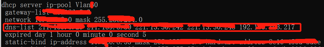

第一张图为电脑获取的地址,第二张图片在交换机上已经把第四条dns改了,但电脑就是还是获取之前的dns
第三张图片是交换机地址池的配置,很明显能看到第五条dns,但电脑上就只有共4条,最后在交换机上添加的那条dns在电脑上并没有获取到。

请看第三张图片。

第二张图,dns server指的是交换机的dns服务器地址,电脑的dns地址在dhcp的 ip-pool里面

看下你dhcp pool怎么配的

终端首先如果DNS是自动获取的你要看看是不是DHCP下发的,如果你想通过交换机DNS代理实现DNS解析,你PC的DNS得填交换机的地址
小兄弟,dns proxy的前提是你要把客户端的dns地址改为dns proxy的地址,如果你是dhcp,那你就要在dhcp里把客户端的dns修改为dns proxy的地址

你下面的截图并没看到你的dhcp pool配置
