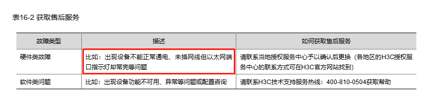

你好,上个帖子也看到回答了,如果一直是开机所有指示灯都常亮的话,那就是出现硬件故障了,所以console无法登陆,web也无法访问;
当前解决方案建议:
1、未过保的情况下,打 4008100504 申请备件更换;
2、已过保的情况下,建议更换设备吧。
如有帮助,谢谢采纳
