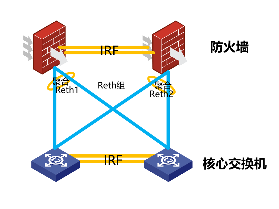

两台防火墙做了IRF,核心到防火墙使用交叉线互连,按图中这种方式可以吗,防火墙两条两条做聚合,两个reth口放到一个reth组里,核心也做2个聚合放到同一个vlan里,我怎么听说防火墙不能做聚合,流量来回有问题

防火墙和交换机口字形互联即可,没必要交叉,防火墙做聚合加入冗余口是正常的,交换机不需要做聚合,接口加入vlan就行。
防火墙正常按照冗余组的配置就ok了。
逻辑上和这个案例一样,花点时间看看就明白了。
Device A和Device B组成IRF,Device A和Device B分别用一个接口连接上行设备Device C,再分别用一个接口连接下行设备Device D。
·     Device C使用VLAN接口连接Device A和Device B,Device D也使用VLAN接口连接Device A和Device B。
·     正常情况下,流量走Device D——Device A——Device C;当这条通道上的任一链路或者设备故障时,流量切换到Device D——Device B——Device C。正常通道故障恢复时,流量再切回。
