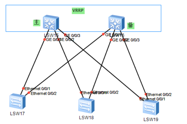

现场弄丢了堆叠线,没规划汇聚交换机,核心上做成VRRP,下面的接入交换机都双上连到核心交换机上,现在问题是多台接入交换机连接到主、备核心上,做不了二层链路聚合,造成环路;且万一中间一台接入设备故障了,无法完成链路上的切换导致流量不通。拓扑如下,这种情况该请问如何进行部署规划呢?
VRRP做成功的情况下就不会环路。聚合一般是堆叠是使用
可以配置VRRP和MSTP来实现链路冗余和避免单点故障,以下是VRRP和MSTP共用的配置案例,请参考:
https://zhiliao.h3c.com/theme/details/76925
您好,拓扑中核心上面是还有防火墙的,防火墙做堆叠且配置冗余组来规避流量跨框,核心上不做了负载分担模式,还可以是VRRP+MSTP的组合吗?

可以配置成vrrp mstp,通过mstp,划分不同的实例以及实例映射关系,就可以实现链路的负载备份。如有帮助,请采纳,谢谢。
