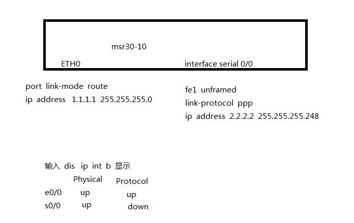

网络配置没问题,之前一直好使。突然断网,发现ping不通2.2.2.2,s0/0是一块4e1-f的板卡,连接2m口,现在怀疑是板卡或者连接板卡的接口损坏,
这个问题怎么解决?

1、检查两端配置是否一致。
2、有其他板卡或接口的话可以替换测试
3、本地打环测试看模块是否正常
看看这个文档 https://zhiliao.h3c.com/Theme/details/77432

与对端联系,配置没改过,本地没有配件。打环这个操作怎么详细讲一下吗,没操作过,想买配件怎么买,设备太旧了

串口对端有无问题,协议down
没问题,联系过,网络配置没改过

1、接口shut、undo shut重新协商测试
2、换线缆测试
3、可以debug ppp看报文收包情况,NCP阶段哪个参数是否存在问题。
关于突然断网,以下是排查要点,请参考:
1、检查物理链路是否有问题。
2、检查路由器内是否有相应的错误日志反馈,可以使用dis logbuffer查看。
3、检查路由器的板卡是否有问题,可以dis device查看下。
4、可以尝试关闭、开启端口。
5、检查下本端和对端的配置是否做了变动。
