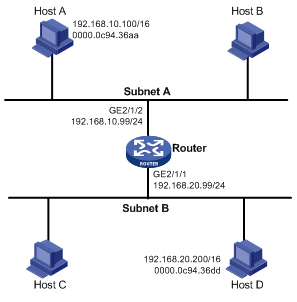

1. 组网需求
·              Host A的IP地址是192.168.10.100/16,所在局域网的网络号为192.168.0.0/16。
·              Host D的IP地址是192.168.20.200/16,所在局域网的网络号为192.168.0.0/16。
·              Host A和Host D互相认为处于同一子网,但实际却被设备Router分在两个不同的子网。
·              Host A和Host D没有配置缺省网关,要求在设备Router上启用代理ARP功能,使处在两个子网的Host A和Host D能互通。
2. 组网图
图3-1 配置代理ARP组网图
3. 配置步骤
# 配置接口GigabitEthernet2/1/2的IP地址。
<Router> system-view
[Router] interface gigabitethernet 2/1/2
[Router-GigabitEthernet2/1/2] ip address 192.168.10.99 255.255.255.0
# 开启接口GigabitEthernet2/1/2的代理ARP功能。
[Router-GigabitEthernet2/1/2] proxy-arp enable
[Router-GigabitEthernet2/1/2] quit
# 配置接口GigabitEthernet2/1/1的IP地址。
[Router] interface gigabitethernet 2/1/1
[Router-GigabitEthernet2/1/1] ip address 192.168.20.99 255.255.255.0
# 开启接口GigabitEthernet2/1/1的代理ARP功能。
[Router-GigabitEthernet2/1/1] proxy-arp enable
[Router-GigabitEthernet2/1/1] quit
配置完成后,Host A和Host D可以互相ping通。
