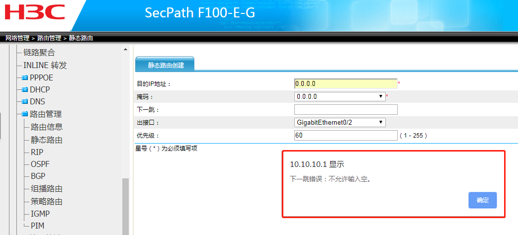

防火墙SecPath F100-E-G的接口0/2上增加一条电信的动态ip上网,原有一条固定ip上网的,问题是如何将2条线上网?
1. 接口0/2的接口配置 (第1个图)

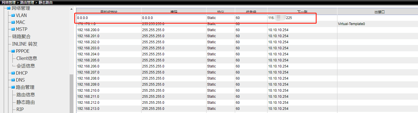

2. 因原先设置了静态路由(第2个图),我再增加一条0.0.0.0 默认路由指向0/2,但设置出现错误必须要录入下一跳(第3个图),但这条是DHCP上网,请教下怎么处理?

DHCP自动获取地址设备会自动生成一条优先级是70的默认路由,这种情况下和原先固定IP链路是不能负载使用的,设备会优选原先优先级是60的固定IP链路。
所以可以先在设备里面看一下DHCP获取的地址是多少以及它的网关是多少(可以直接看下路由表,优先级是70缺省路由的下一跳是什么地址,这个地址就是网关),再重新配置一个缺省路由 ,优先级默认60,下一跳就是DHCP的网关
防火墙只能做pbr来调整上网
