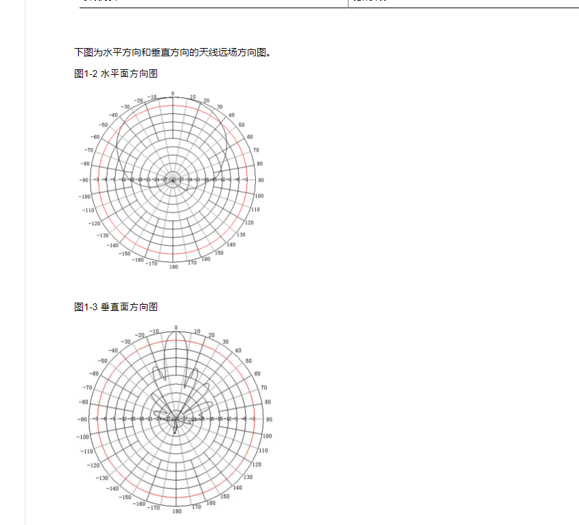

天线手册 ANT-2015P-6W102  里面有个这图,不明白图的意思,有知道意思的方便给解释一下吗,谢谢

波形图是一个立体能量图形。你可以认为你在对外发送一个龟派气功,这个龟派气功的头部能量最强,越边上能量越弱。按照这个立体的思维 进行了水平截面和垂直界面的视角 展现在2D视图上。
就是水平方向和垂直方向。
例如水平方向黑色线的范围就是这个龟派气功沿水平线切了一刀,我们俯视看他的轮廓。
垂直就是相对的竖直切一刀 看截面轮廓。
回复vlan1万:
这个方向图不是能量强度 只是代表这个龟派气功的波形角度。代表了聚焦能力。覆盖范围还是要看发射功率比如100mw还是500mw 。一般来说用手机做接收者 极限距离在100米,如果对端也是一个AP天线板那就有5km了。本质上AP的覆盖距离要取决于接收者能不能把信号传回来,接收者耳朵能力越强 嗓子越好 相对的覆盖距离就更远

主要是天线在水平面和垂直面的辐射方向图,照图看这个应该是个定向天线
