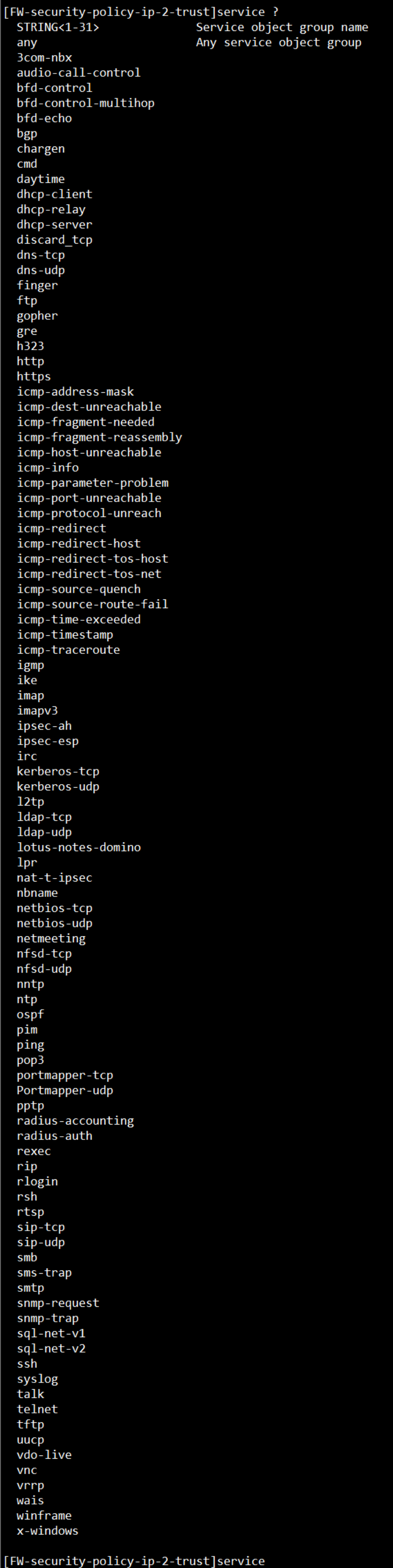

echo、echo-reply在防火墙中对应哪个服务?
粉丝:45人 关注:0人
这里面配置,可以自己配置type 和code值。
echo-reply的type和code都是0,echo-qequest的type8 code 0
object-group service test
0 service icmp 0 0
是request的
梦里啥都有 发表时间:2020-11-03 更多>>
echo呢?现在不是只有echo-reply的吗
我觉得你说的echo 应该还包含request吧 刚包含进去了
骑着乌龟的蜗牛 发表时间:2020-11-03
是request的
