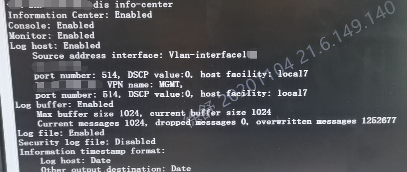

交换机配置如下:
 info-center logbuffer size 1024
 info-center loghost source Vlan-interface1
 info-center loghost 1.1.1.1
 info-center loghost vpn-instance MGMT 2.2.2.2
现在客户反应日志服务器收不到交换机日志,查看dis info-center也正常
这是什么导致的呢?
