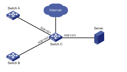

3.5.1  优先级信任模式和端口优先级配置举例
1. 组网需求
Switch A和Switch B通过Switch C实现互连。网络环境描述如下:
·              Switch A通过端口Ten-GigabitEthernet1/0/1接入Switch C;
·              Switch B通过端口Ten-GigabitEthernet1/0/2接入Switch C。
要求通过配置实现如下需求:如果Switch C在接口Ten-GigabitEthernet1/0/3的出方向发生拥塞,则优先处理Switch A发出的报文(优先让Switch A访问Server)。
2. 组网图
图3-3 优先级信任模式和端口优先级配置组网图
3. 配置步骤
# 在Ten-GigabitEthernet1/0/1和Ten-GigabitEthernet1/0/2端口上分别配置端口优先级,Ten-GigabitEthernet1/0/1上配置的端口优先级值要高于Ten-GigabitEthernet1/0/2上配置的端口优先级值。
<SwitchC> system-view
[SwitchC] interface Ten-GigabitEthernet 1/0/1
[SwitchC-Ten-GigabitEthernet1/0/1] qos priority 3
[SwitchC-Ten-GigabitEthernet1/0/1] quit
[SwitchC] interface Ten-GigabitEthernet 1/0/2
[SwitchC-Ten-GigabitEthernet1/0/2] qos priority 1
[SwitchC-Ten-GigabitEthernet1/0/2] quit

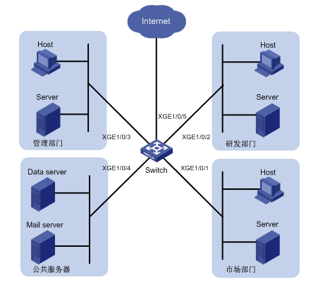

3.5.2  优先级映射表和重标记配置举例
1. 组网需求
公司企业网通过Switch实现各部门之间的互连。网络环境描述如下:
l   市场部门通过端口Ten-GigabitEthernet1/0/1接入Switch,标记市场部门发出的报文的802.1p优先级为3;
l   研发部门通过端口Ten-GigabitEthernet1/0/2接入Switch,标记研发部门发出的报文的802.1p优先级为4;
l   管理部门通过端口Ten-GigabitEthernet1/0/3接入Switch,标记管理部门发出的报文的802.1p优先级为5。
实现如下需求:
访问公共服务器的时候,研发部门 > 管理部门 > 市场部门。
l   通过优先级映射将研发部门发出的报文放入出队列6中,优先进行处理;
l   通过优先级映射将管理部门发出的报文放入出队列4中,次优先进行处理;
l   通过优先级映射将市场部门发出的报文放入出队列2中,最后进行处理。
访问Internet的时候,管理部门 > 市场部门 > 研发部门。
l   重标记管理部门发出的报文本地优先级为6,优先进行处理;
l   重标记市场部门发出的报文的本地优先级为4,次优先进行处理;
l   重标记研发部门发出的报文的本地优先级为2,最后进行处理。
2. 组网图
图3-4 优先级映射表和重标记配置组网图
3. 配置步骤
(1)      配置端口的端口优先级

(2)      配置优先级映射表
# 配置802.1p优先级到本地优先级映射表,将802.1p优先级3、4、5对应的本地优先级配置为2、6、4。保证访问服务器的优先级为研发部门(6)>管理部门(4)>市场部门(2)。
[Switch] qos map-table dot1p-lp
[Switch-maptbl-dot1p-lp] import 3 export 2
[Switch-maptbl-dot1p-lp] import 4 export 6
[Switch-maptbl-dot1p-lp] import 5 export 4
[Switch-maptbl-dot1p-lp] quit
(3)      配置重标记
