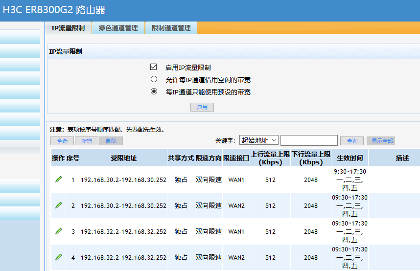

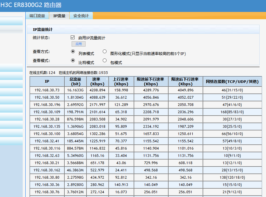

设置下行限速2048K,实际下行可以达到5680K不等。
每个IP套用到两个WAN口,就相当于*2了
zhiliao_XTVe0 知了小白
谢谢,发现问题了
