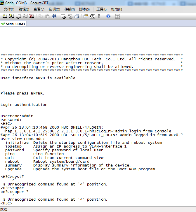

刚拆的交换机,没法做其它的操作,谁帮忙解释一下?
如下图

1、你这个默认用户权限是否被改过
2、设备型号及版本是否支持
交换机的型号呢?
叫我靓仔 发表时间:2020-11-04 更多>>
交换机刚拆的,没有人改过。可能这个交换机只支持web管理
zhiliao_20255 发表时间:2020-11-04
有可能,你把具体型号也发下,如果是很低端的确实没有特别复杂的配置
软件版本 5.20.99 Release 2220P10
交换机的型号呢?
具体是什么型号的交换机?
可以dis version看下型号和版本。
有些交换机主要是使用WEB来进行配置。
新的设备是可以sys进入系统的。可以试下恢复出厂设置看是否能正常登陆。
得闲饮茶013 发表时间:2020-11-04 更多>>
H3C S5500交换机,我可以进入web管理,无法在命令行界面做更多的操作。
粉丝:45人 关注:0人
新设备直接sys进入配置视图 ,默认没有super超级密码。
软件版本 5.20.99 Release 2220P10 应该是V5的 。是不是之前有人配置过,现在权限不够了
骑着乌龟的蜗牛 发表时间:2020-11-04 更多>>
没有system这个命令,你可以看截图
一些低端接入可能不是comware平台的 只能web配置
设备名称 S5500-24P-WiNet 产品描述 H3C S5500-24P-WiNet 设备位置 Hangzhou, China 联系信息 Hangzhou H3C Tech. Co., Ltd. 序列号 210235A0X1H144000142 软件版本 5.20.99 Release 2220P10 硬件版本 REV.B Bootrom版本 621
粉丝:3人 关注:0人
1、使用sys 进入配置模式
2、是否admin用户给了高的权限
