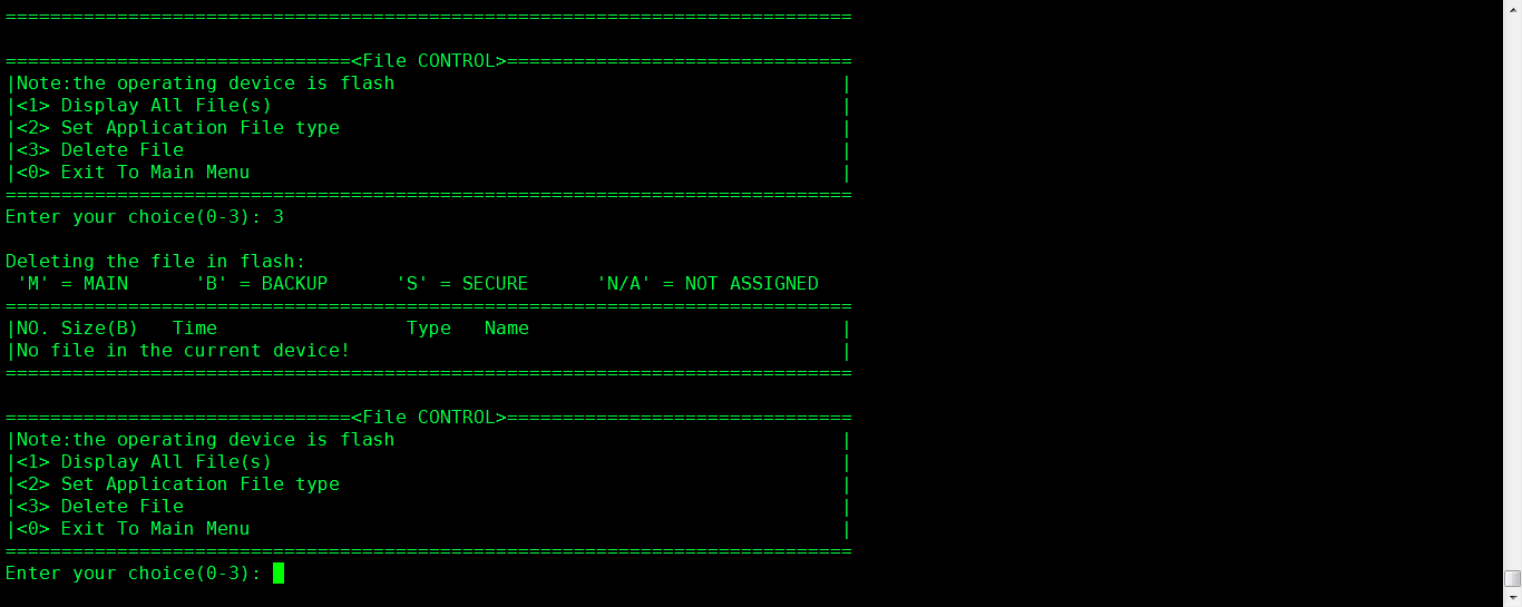

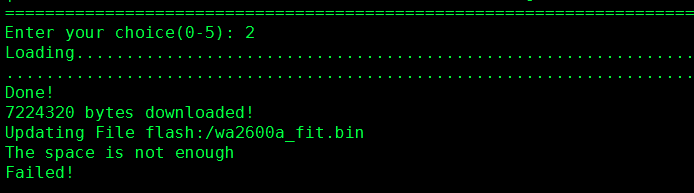

有几个AP始终无法正常注册到AC上,因此从正常注册的AP上下载软件版本,给存在问题的进行升级,一开始文件已经导入,可以查看到,但重启后又丢失导致升级失败,尝试重新升级,但是提示没有空间,发现不了flash,但设备本身一个文件也没有,如果选择更新至SD卡并运行此文件,设备在传输文件完成后可以自行启动,设备运行正常,但是重启后又回到原点。

进入boot 菜单按ctrl+F 格式化一下。
关注下有的AP是不是之前注册到V7版本的AC上了,如果AP自动升级到V7的受版本 ,再接回到V5的AC就不会上线的,需要降级操作 。操作可以在知了里面搜一下看看,以后案例的。

貌似可以,正在格式化,还想请教下,我正常注册的AP的boot启动项内容和不正常的AP的内容都不太一样是不是boot room没有升级的原因呢,我能不能把正常的AP的下载下来,给不正常的升级,但是正常的里面没有找到.btm的文件,不知道怎么回事。

进入bootware 有个格式化flash选项 格式化之后再升级
