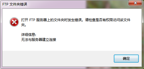

3条公网地址,做的链路捆绑,在外网电脑上IE的高级选项中 去掉 “使用被动FTP(用于防火墙和DSL调制解调器的兼容”选项  ,也无法连接,报错
