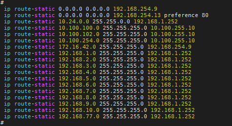

您的意思是分部到总部用的专线,然后分部的出口ping总部有丢包是吗?你发的这个图片 我并没有看到丢包呀

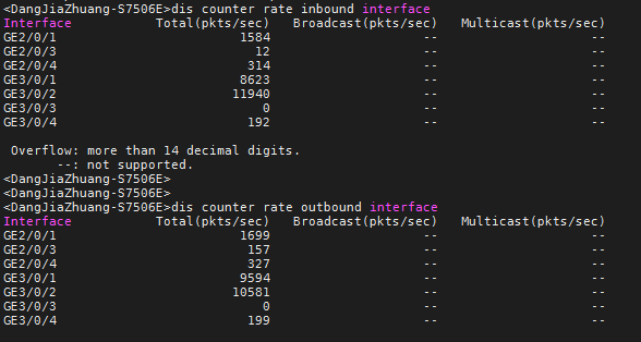

https://zhiliao.h3c.com/questions/dispcont/97975一下为流量统计查看丢包方法

一个是本段 192.168.254.10 一个 是9
zhiliao_eV17R 发表时间:2020-11-05

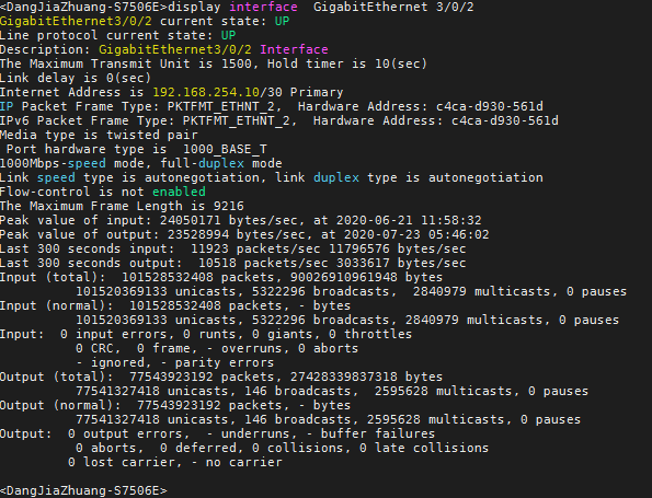

你图片里面的3/0/2是本段的出接口吗?可是出接口并没看到丢包
小石头丶 发表时间:2020-11-05
回复小石头丶:
看 ping 的

你看下对端设备是否有丢包 本段接口并没有丢包

两端设备做一下流量统计定位一下问题点: https://zhiliao.h3c.com/Theme/details/3839
关于丢包的排查,以下是排查要点,请参考:
1、可以采用分段PING的方式,从网关开始,逐步往上PING,看在哪里丢包就查看具体的节点。
2、其次可以采用QOS流统确认丢包的位置。
