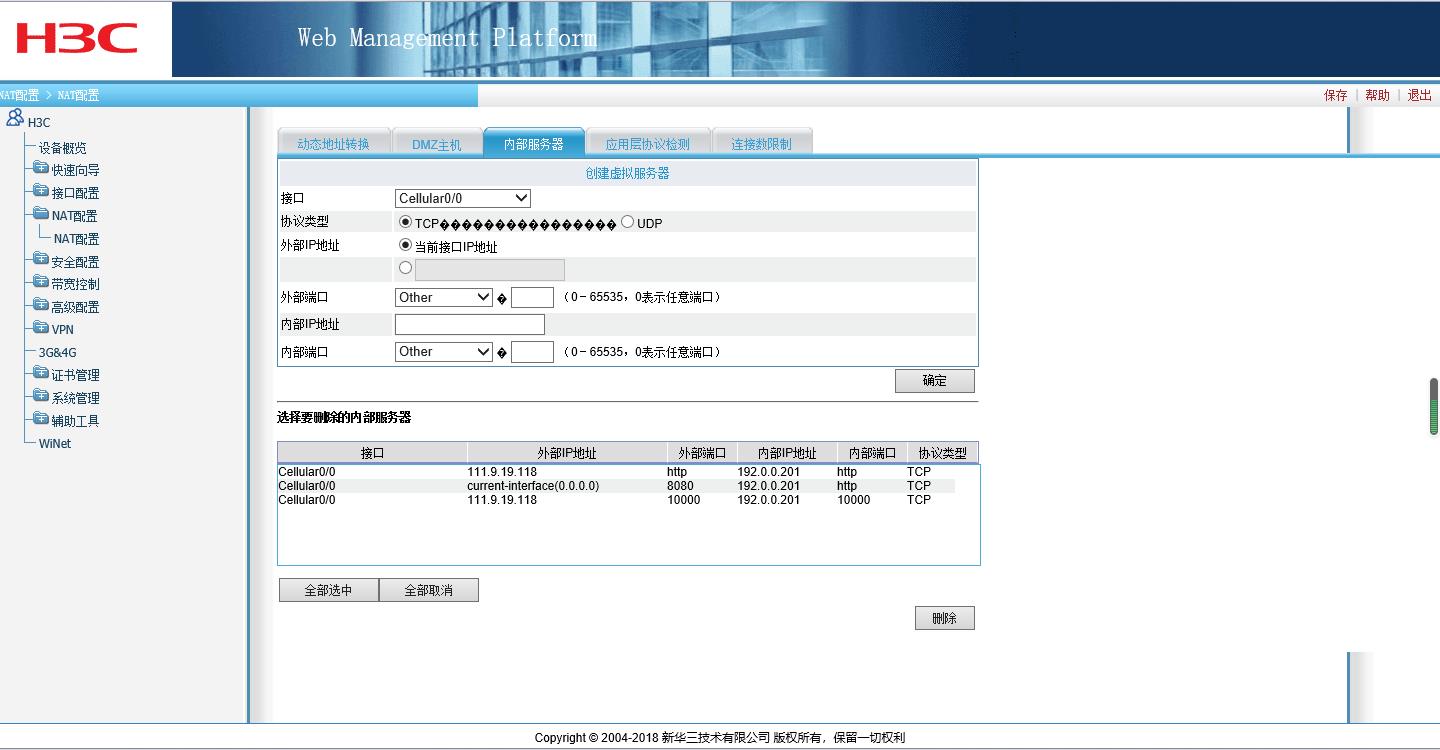

想把192.0.0.*在MSR830做了端口映射,我在外网ping公网IP是通的。浏览器访问公网IP怎么访问不了

外网端口该10000和8080都访问不了,浏览器访问公网IP+端口号,还是访问不了。请问是哪里设置错了ma
