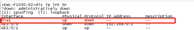

一小型网络出口网关通过一台H3C F1030拨号上网,最近一段时间每天下午一个时间段都会断网,查看拨号接口,dial接口无故down掉,过一会又自动恢复。这个是防火墙问题还是运营商那边的问题?

可以跳过防火墙后电脑直接拨号看是否能正常网且不会断线,如果断线了就检查下外网线路和咨询下运营商。
如果跳过防火墙不自动断线了,具体检查下防火墙侧的配置。检查下idle是否配置为0.
(7)     配置链路空闲时间。
dialer timer idle idle [ in | in-out ]
缺省情况下,链路空闲时间为120秒。
未配置dialer diagnose时,当idle配置为0时,PPPoE会话工作在永久在线模式下,不为0时工作在按需拨号模式下。
