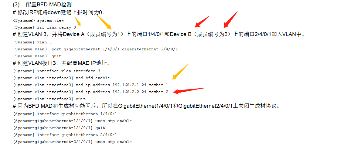

两台设备做了irf,现在想配置一个分裂检测机制,,其中用bfd技术配置时,mad ip地址 member 1 和 2 ,这两个ip地址是怎么设定的,随便写的么,原理是什么

这个两个地址要单独的,最好用30位掩码的,这个段是随便用的,但是不能和其他的地址段冲突。作用就是给两个设备互通用的,可以用来检测irf是否断裂了么

只要是相同网段就行,随便写。简单原理是当堆叠正常时,只有主框接口生效发送bfd检测报文,当堆叠分裂是作为单独两台设备,两次接口都生效,会相互交互bfd报文,此时bfd session会up,通过bfd会话状态up就可以判断堆叠也分裂了。然后联动mad模块,mad down其中一台设备的接口,防止双主。
