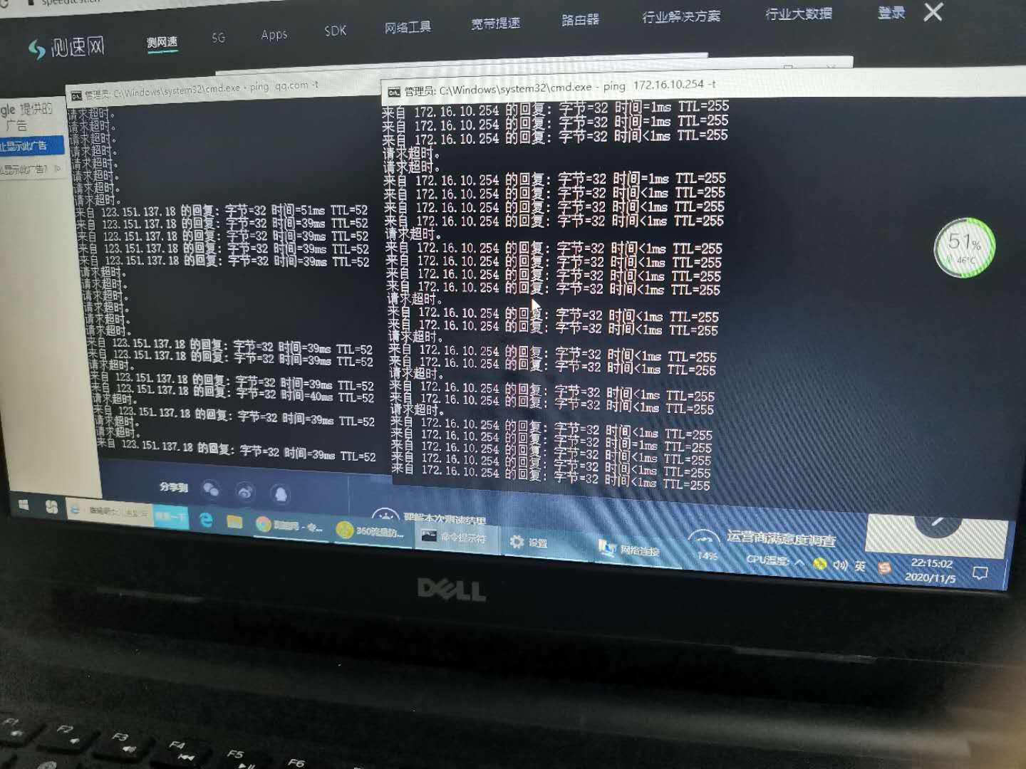

此VLAN 丢包严重,间接性的。
此VLAN是下发给无线客户端的,PIN值是用有线网络PING的。给予解决办法, 请给予救火!感谢
