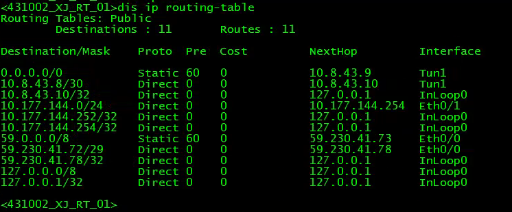

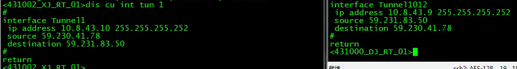

2台出口路由器,MSR900和SR6608,2边的物理地址可以互通,接口状态也起来了,但gre通道的ip就是不能互通,2个gre通道的地址掩码是30位的,
路由也都有

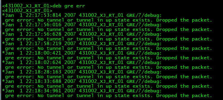

在SR6608上pingMSR900的gre地址,MSR900上显示如下debug信息,请问是什么原因?
根据debug反馈的信息来看是gre错误的提示,没有隧道,丢弃数据包。
因此可以尝试将隧道的模式修改为GRE,参考命令如下:
int Tunnel 0 mode gre
ip address 10.8.43.10 30
source GigabitEthernet 1/0/2
description 59.231.83.50
