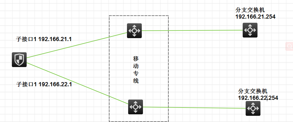

网络拓扑:总部通过移动专线与分支互联,总部防火墙起的子接口作网关
现在防火墙能ping通分支交换机的ip,分支交换机的telnet已经配好(经过测试),但是防火墙telnet分支交换机不行,这是一个v5版的防火墙,local区域的优先级高于分支zone的估先级,默认是可以不做策略的,但是telnet不成功,还是做了一条local到分支zone的全放通策略,但是还是telnet不成功,请大神指导

可通过替换测试确认下是否是防火墙问题。
建议使用终端或者其它路由器交换机产品替换防火墙直连专线测试与交换机是否通讯正常在做判断。
1、nmap扫描下端口是否开通
2、检测下有没有到达local区域的放行策略
可以试下跳过防火墙看是否能telnet上,如果能,说明telnet的配置没有问题。需进一步检查下防火墙上的安全策略是否拦截掉了,可尝试全放通看看。

您好,防火墙是路由模式还透明模式呢?如果是透明模式,需要也配置有IP地址才能telnet过去的,不然没有IP地址,相当于没有源IP进行访问。
得闲饮茶013 发表时间:2020-11-06
不是透明模式,防火墙能ping通对端ip地址,但是telnet不行
小白白 发表时间:2020-11-06
您好,要telnet登陆的设备上是否做了登陆限制呢?
没有咯,防火墙也放通了local到分支zone的策略,还是不行
小白白 发表时间:2020-11-06
