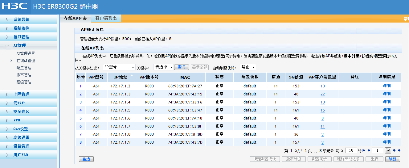

ER8300G2路由器1只,1218F-PWR交换机1只,A61-E AP8只
2020-11-06提问
  • 1收藏,3000浏览
粉丝:1人 关注:6人

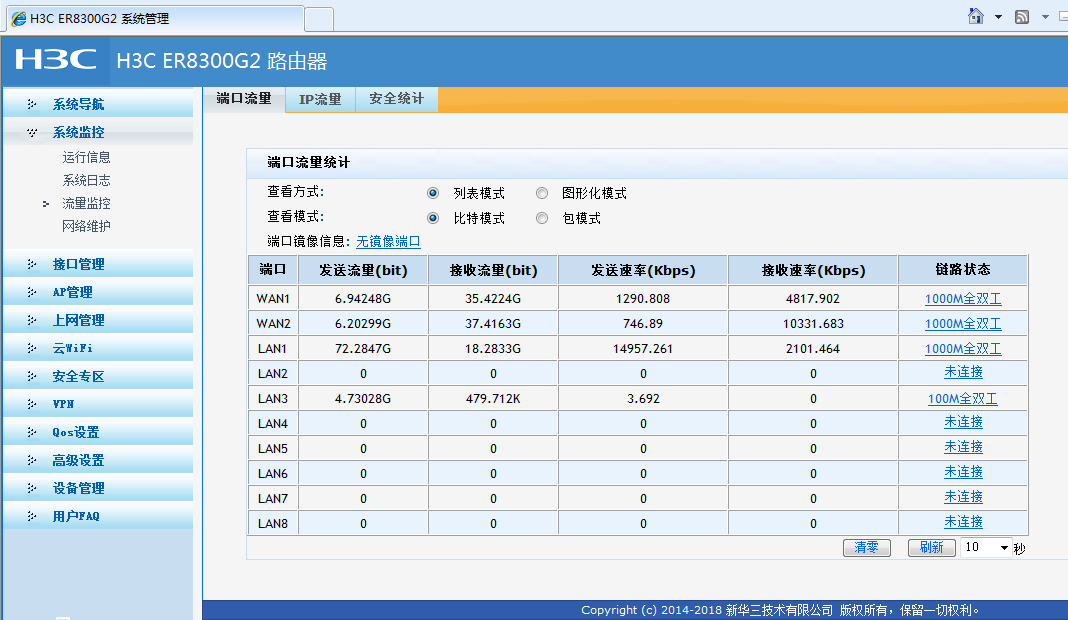

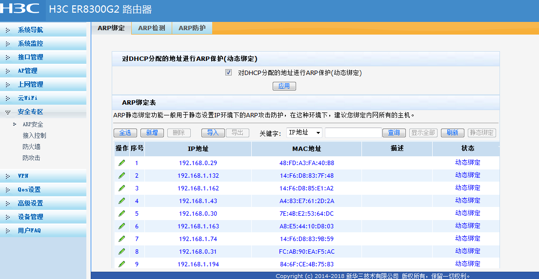

电信二条千兆宽带,通过六类网线分别接入ER8300G2主路由器WAN1和WAN2口拨号上网,宽带负载平衡,
ER8300G2网口1用六类网线接入1218F PWR POE交换机16口,1218F PWR POE交换机网口1至8口分别用六类网线接入8个AP,
用户这边全部无线上网,目前电脑加手机大概120个终端,
路由器VLAN1   IP:192.168.0.1,子网掩码:255.255.254.0  ,DHCP:VLAN1  IP:192.168.0.2-192.168.1.254 网段0段和1段,
开启二层漫游,信号切抽阈值-75,禁止弱信号客户端接入-80,
开启对DHCP分配的地址进行ARP保护(动态绑定)
系统资源CPU使用:7%内存使用:9.1%,

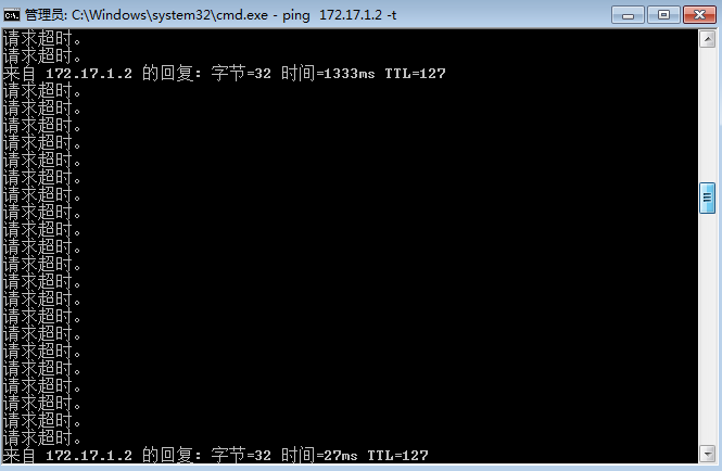

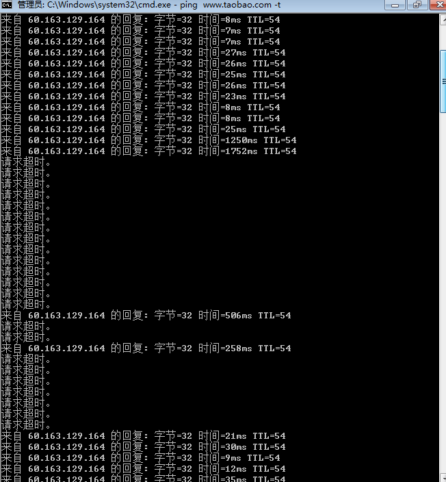

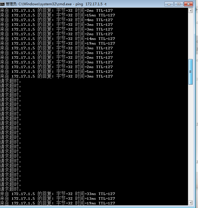

用户这边使用正常会掉线,掉线会导致整个网络瘫痪,然后发现Ping 8个AP 172.17.1.2-9请求超时,路由器192.168.0.1也超时,

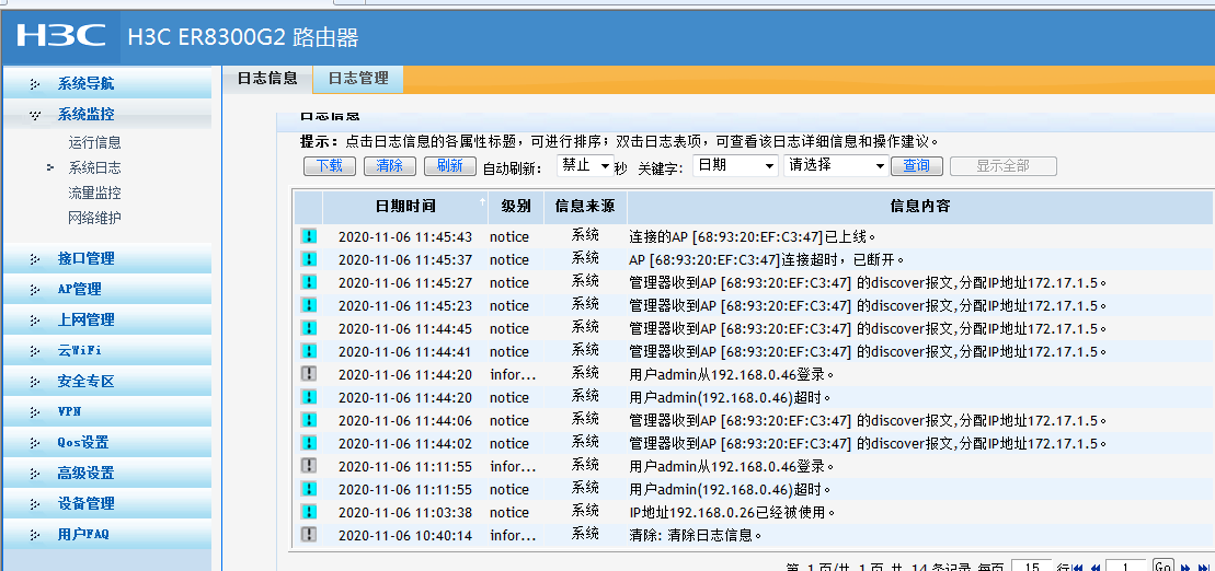

日志显示 AP(68:93:20:EF:C3:47)连接超时,已断开,管理器收到AP(68:93:20:EF:C3:47)的discover报文,分配IP地址172.17.1.5,这个位置网线检测过正常,AP也和其它区域AP进行更换
掉网时限不一,快时十多分钟,慢时一个小时
麻烦看下下图数据

目前看存在AP掉线问题,所以还是得重点看下有线问题。比如是否存在环路或者是否存在私配ip的设备等。
我是小白 知了小白
粉丝:1人 关注:6人
没有有线接电脑,不存在环路,除了打印机有固定IP地址其它没有,私配IP地址如何查

跟我遇到的问题一样,我也是全无线,所有设备加起来不到100台,路由器GR6200,2个poe16口华三交换机,8台a61-E,也是这样,几十分钟会全部掉线一次,我折腾了半个月,所有设备换了测试,线也重新钳,基本确定a61-e产品有缺陷。
你看下你掉线的时间段,大部分ap日志里是不是的CPU都上95%了。
