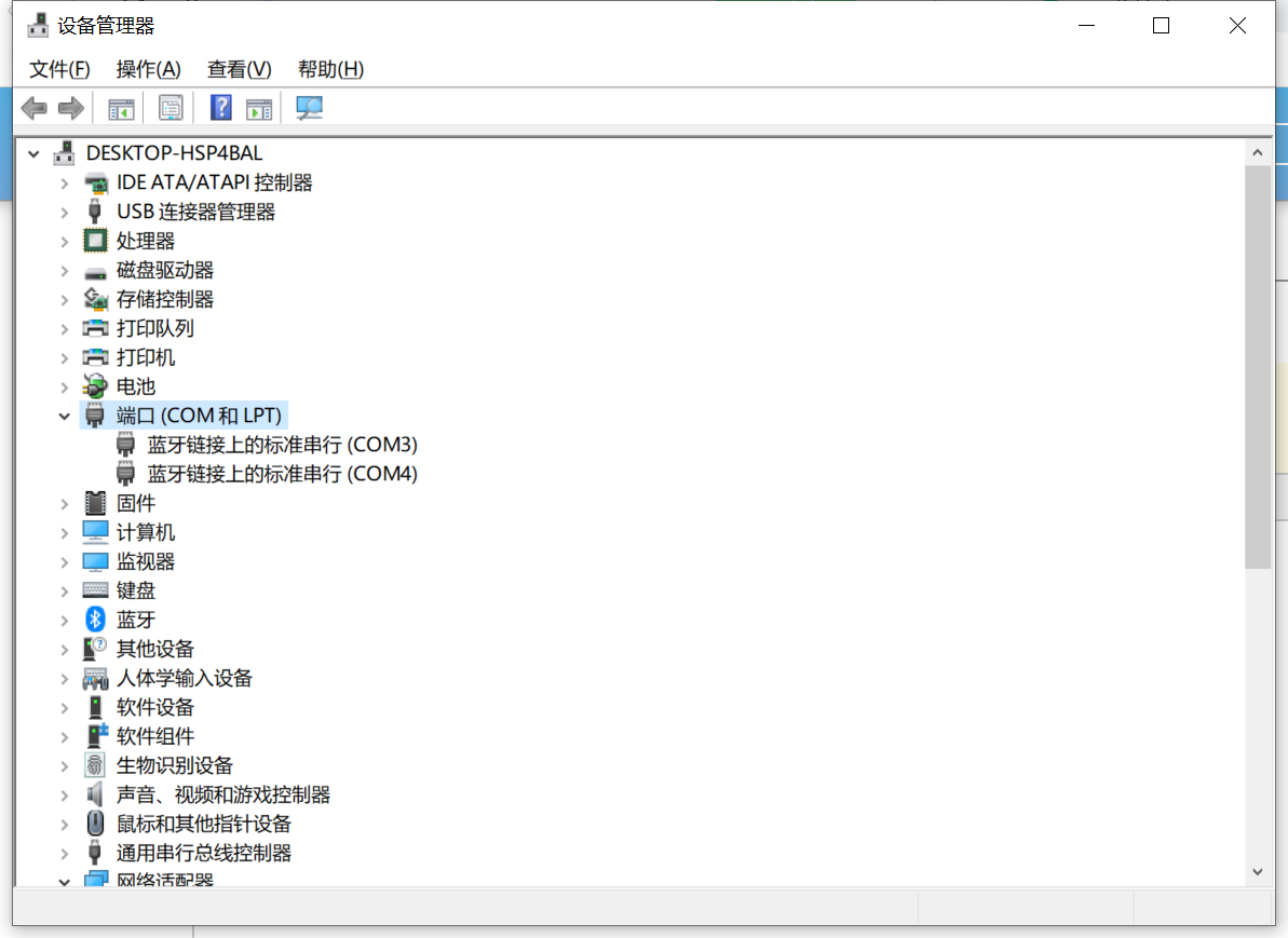

找到电脑的设备管理器,查看端口是com几
然后进入xshell选择串口协议,选择对应的com口即可进去配置界面

2.1 确定COM口编号
# 右击【计算机】选择【属性】--【设备管理器】--【端口】,查看确认电脑上使用的通信端口,本案例中使用COM3。
注意:笔记本需要连接USB接口并安装驱动后方可识别到该接口。
