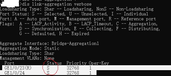

H3CS5110交换机怎么查看两个端口是否捆绑成功
Xcheng 九段
粉丝:141人 关注:3人
可通过dis link-aggregation verbose查看。
看是否端口都是S选择状态。
可以使用dis link-agg verbose查看,如果都为S,说明已聚合完成,如果为U,说明还没聚合完成,需进一步检查!
