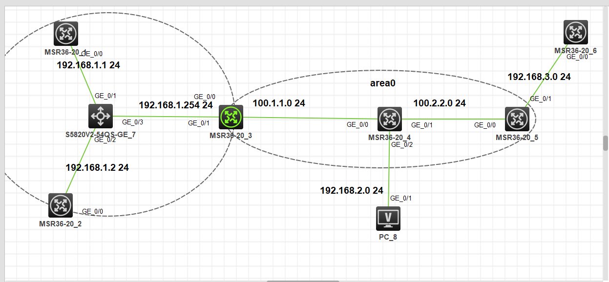

区域0采用ospf ,r3配置ip route-static 0.0.0.0 0 100.1.1.2 ,r5同理,
需要怎么配置才能使192.168.3.0、192.168.2.0、192.168.1.0三个网段互通。
具体哪台设备是R3?
需要在OSPF内将默认路由给重分布进OSPF即可。
参考命令如下:

开启那台是R3

Xcheng 九段
粉丝:141人 关注:3人
首先确认下
R3去往
192.168.1.0/24
192.168.2.0/24
192.168.3.0/24
是怎么实现的 还是子接口还是路由方式。
一。如果是直连接口直接在
OSPF进程中引入即可
【H3C-OSPF-1】IM DI
然后在R1上配置
默认路由下发
【H3C】ip route-s 0.0.0.0 0.0.0.0 X.X.X.X
【H3C】ospf 1
【H3C-OSPF-1】default-route-advertise
二。R1上非直连通过静态路由去往目的地。
R1上配置静态路由
【H3C】ip route-s 192.168.2.0 24 X.X.X.X
OSPF进程中引入即可
【H3C-OSPF-1】IM st
然后在R1上配置
默认路由下发
【H3C】ospf 1
特别注意:如果R1上网段并非直连需要注意目的网络设备路由走向问题。
那就参考下方案二,R3静态去数据源,OSPF引入让OSPF邻居感知。

除开区域0其他都采用默认静态默认路由
烟花易冷人易散 发表时间:2020-11-06
Xcheng 发表时间:2020-11-06
粉丝:11人 关注:1人
R3路由器不需要配置默认路由啊
你直接在R3上通过ospf 的network发布192.168.1.0网段
R4上通过ospf 的network发布192.168.2.0网段
R5上通过ospf 的network发布192.168.3.0网段
这样就可以实现互通了
