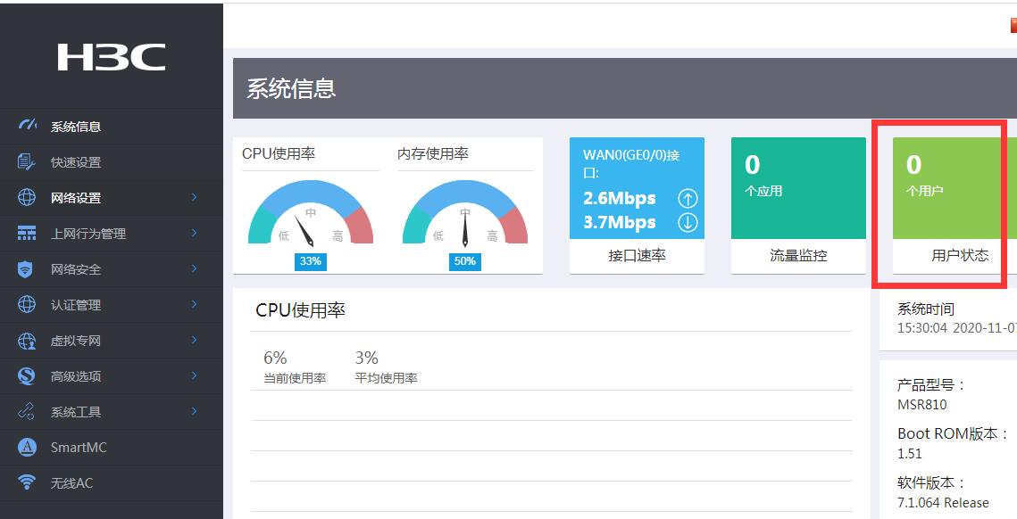

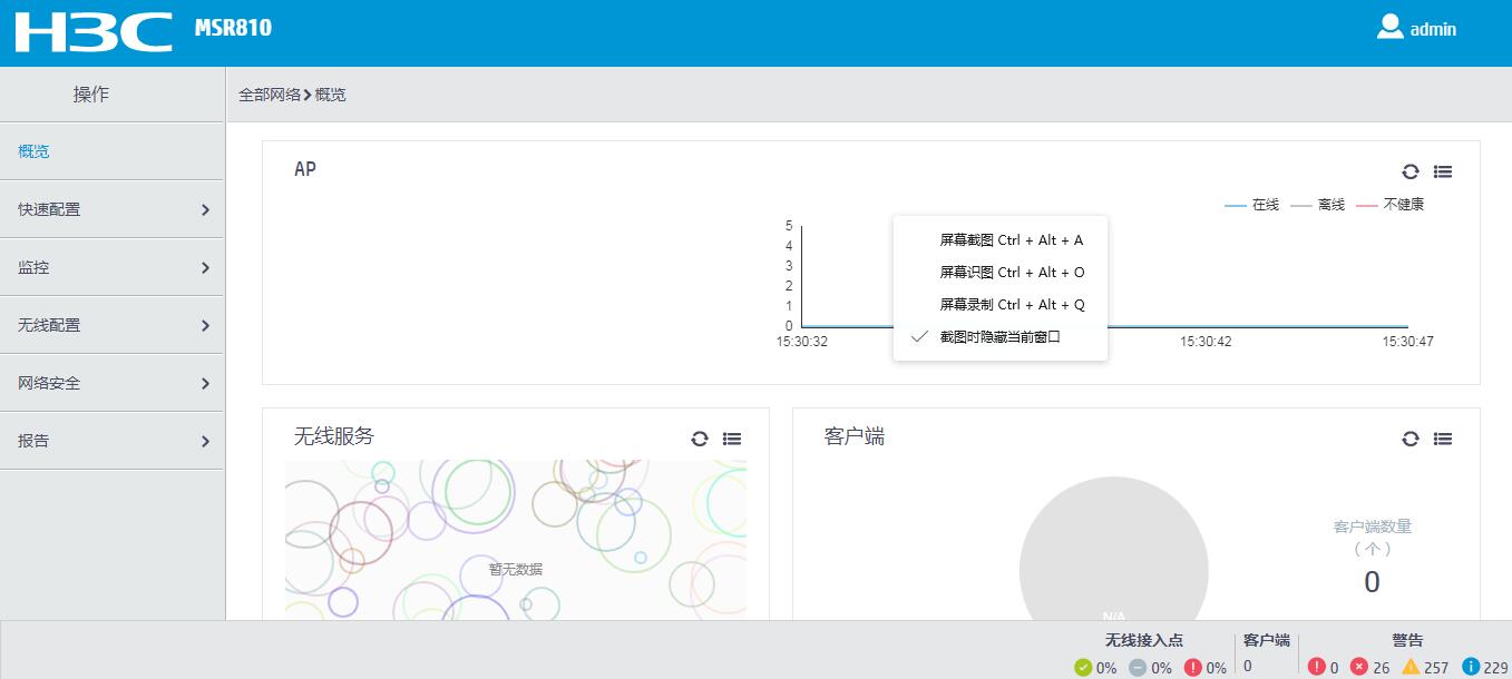

现在有4个LAN口,3个被我接入了路由器做AP。现在上网正常,但是主路由无法识别各AP连接的用户端。以及打印机插入主路由后无法被识别共享,请问如何设置?百度无法查阅到相关设置教程。MSR810此设备自带2.4G 和 5G功能吗?无线AP 进入后设置里有显示。请大神指导
粉丝:45人 关注:0人
这里用户指的是认证用户,不是常规有线或无线用户。
参考轻轻松松配案例:https://zhiliao.h3c.com/topic/huati/1249
现在打印机连接到LAN口接的路由器上,打印东西需要连接到这个LAN口连接的路由器。不是很方便,所以今天我把所有的路由器都做AP了。只有这一个做AP后打印机脱机,又给改成独立路由了。我该怎么测试时哪里问题造成的呢?

这个就主要看打印机方面需要什么方式进行接入了 ,如果其他手机、笔记本啥的都正常,表明网络设备侧问题不大,剩下就是兼容对接问题了。

你看你810上有没有配置dhcp就行了

回复.:
打印机啊 1、接口灯亮吗? 2、固定地址还是动态地址?
叫我靓仔 发表时间:2020-11-07
回复叫我靓仔:
接口灯亮,是否动态固态无法查看。因为主路由810无法查看到任何局域网内用户端IP等信息
. 发表时间:2020-11-07
回复.:
你看你810上有没有配置dhcp就行了
