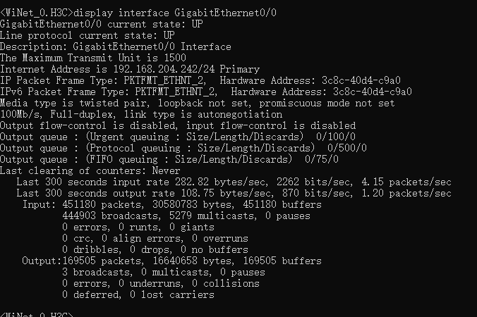

软件版本CMW520-R2513P21
固件版本5.01
硬件版本2.0
接口名称连接方式网络侧连接状态IP地址/掩码DNS服务器信息上传速率(kbps)下载速率(kbps)工作模式
Cellular0/0    未连接----00--
GigabitEthernet0/0手动指定IP已连接192.168.204.242/255.255.255.0--02100Mbps/全双工
用2015年正常运行时备份的CFG文件恢复并不能改变现在的各项配置,请老师指导,谢谢

GigabitEthernet0/0  这个口连接的 显示 已连接

WAN1口是哪个口?哪个接口是up的吗?WAN口ping公网网关能通吗?

关于WAN1口没有流量,以下是排查要点,请参考:
检查下相应的端口是否UP、物理链路是否有问题。
可以tracert看下追踪下是否走的WAN1口出去。
检查路由是否有从WAN1口指向出去。
从反馈的图片来看最近300秒是有数据经过的。
另外看下MSR2600的软件版本是否最新,可升级到最新后再观察下。
直接连接电脑是正常的,谢谢关注 ,昨天tracert还正常,今天tracert报错,ping 报错
