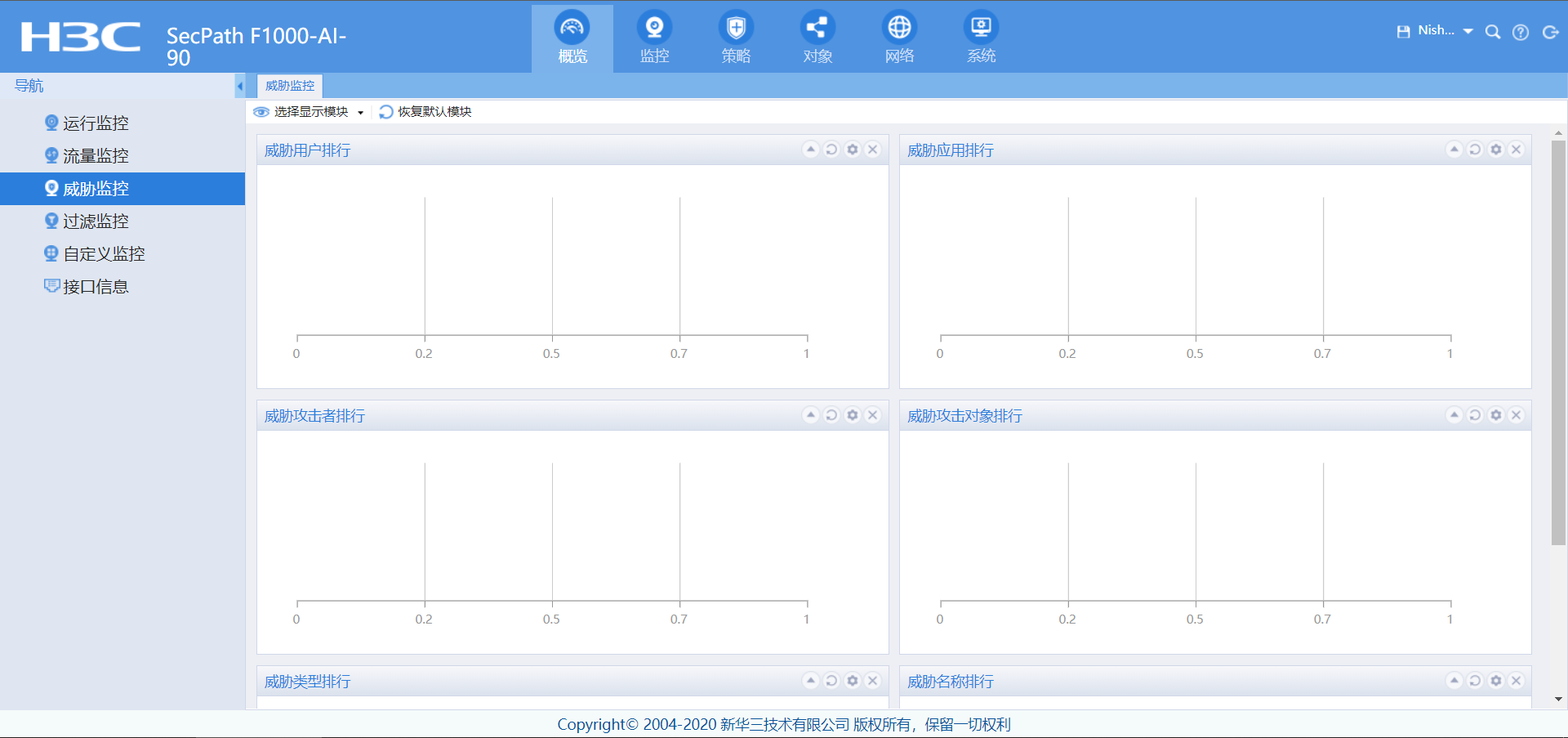

防火墙web威胁监控怎么打开
  • 1收藏,2548浏览
粉丝:3人 关注:0人
已经有ips和av防病毒了,威胁监控显示是空的,是需要敲什么命令才能显示粗来吗

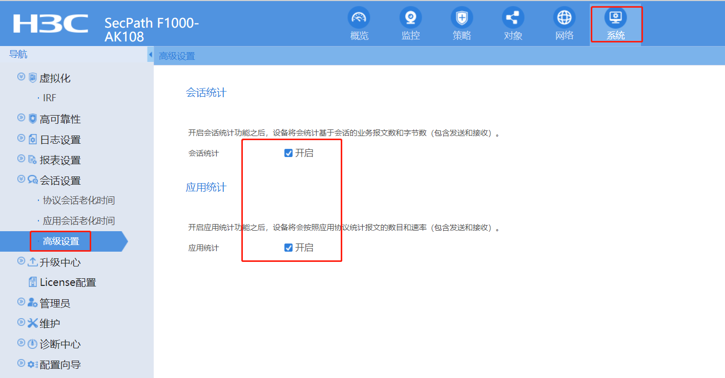

看下这里有没有开
有流量有相关的威胁才会有
zhiliao_tCOrIx 发表时间:2020-11-08 更多>>
只有会话统计,打开了
菜水鱼 发表时间:2020-11-08
有流量有相关的威胁才会有
zhiliao_9PC04E 知了小白
粉丝:2人 关注:1人
你看一下回话统计有没有启动
方便提供一下命令吗
菜水鱼 发表时间:2020-11-09 更多>>
方便提供一下命令吗
菜水鱼 发表时间:2020-11-09
