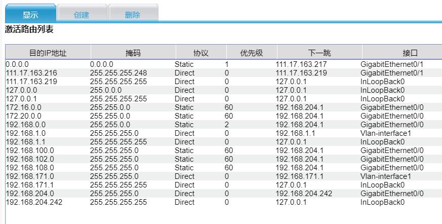

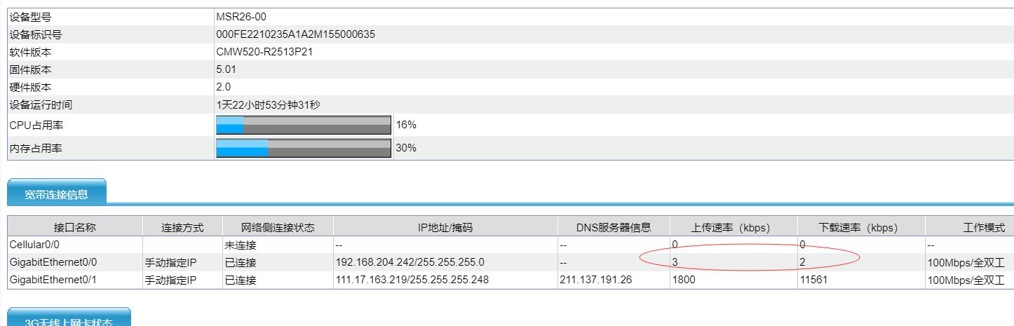

MSR26-00 内网电脑不能通过WAN1,显示连接,速率极低

关键是用以前备份的CFG文件不能改变现在的配置,请教正确的恢复配置方法,XML,CFG文件同时恢复也没有还原备份配置,谢谢
你的0/0是内连口还是单独的没有使用的口?

建议还是内网电脑连接用LAN口,WAN说不定你设置了NAT,和默认路由。
用一个单WAN口路由,更改了WAN口的MAC地址解决,2600并未做变动,恢复网线就可以了,不知为何坏了,也不知为何好的

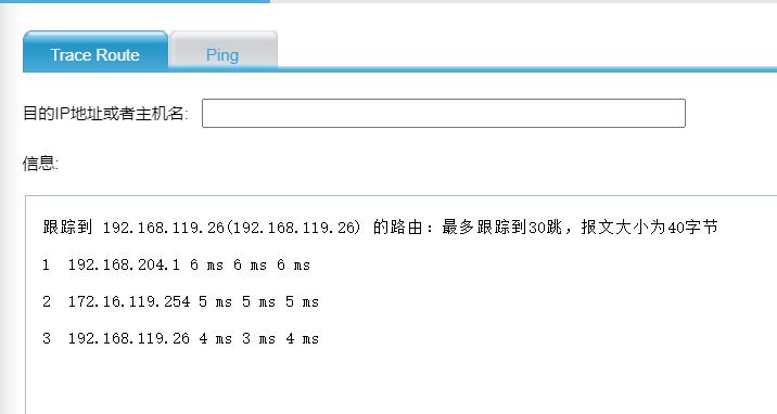

0/0口是WAN口,一直在使用,内网电脑是在LAN口,我的意思是内网的电脑不能ping到0/0的网关,连接不出去,重要的是之前正常备份的配置,不能有效恢复 ,谢谢关注
0/0(wan)是可以正常使用的
