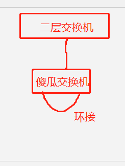

下联傻瓜被接环了,华三交换机什么命令能检测并自动关闭对应接口

1、配置环路检测:https://www.h3c.com/cn/d_202009/1337918_30005_0.htm
2、开启边缘端口+BPDU保护
两者二选一就可以。
环路检测配置方式可以参考那个链接。

组网及说明
不涉及
本案例采用H3C HCL模拟器的S5820交换机开启环路检测,当出现环路时可快速被检测到并做相应的动作。
配置步骤
1、全局开启环路检测,并设置环路检测的时间间隔
2、端口开启环路检测,并设置发生环路时采取的动作
配置关键点
[H3C]loopback-detection global enable vlan all   //全局开启环路检测,并对所有的VLAN生效
[H3C]loopback-detection interval-time 250 //配置环路检测的时间间隔为250秒
[H3C]int gi 1/0/1
[H3C-GigabitEthernet1/0/1]loopback-detection enable vlan all  //接口开启环路检测,并对所有的VLAN生效
[H3C-GigabitEthernet1/0/1]loopback-detection action shutdown  //当检测到环路时,环路检测会将此端口关闭
查看环路检测的显示信息:
[H3C]dis loopback-detection
Loopback detection is enabled.   //环路检测已开启
Loopback detection interval is 250 second(s).   //环路检测的时间间隔为250秒
No loopback is detected.   //目前没有检测到环路
建议:
1、环路检测对下行的二层接口开启。
2、另外当设备也开启了STP,尽量不要使用环路检测,可能会与STP不兼容,影响到STP的运行。
可以开启环路检测,参考命令如下:
[H3C]int gi 1/0/1
查看环路检测的显示信息:
