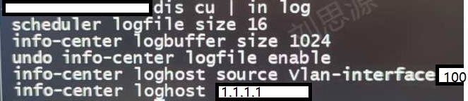

配置如下,现在日志服务器端说抓包看不到日志报文(aaa登录的报文)。
和这条关闭了日志信息输出到日志文件有关吗?
是想让登陆设备所产生的日志让日志服务器也能抓取到是么?
如果是,可以尝试把设备侧的日志级别修改为6级看下,以下是配置举例,请参考:
[H3C]info-center enable
[H3C]info-center loghost 10.190.8.252
[H3C]info-center source default loghost level informational
[H3C]info-center source default logbuffer level informational
[H3C]info-center source default console level informational
[H3C]info-center source default monitor level informational
应该是日志级别的问题,之前我遇到的问题单是5130交换机的登录日志无法被IMC收取到,调整日志级别为6级就可以了。

和关闭的输出到Logfile没关系。当前建议在服务器侧抓包或替换接收软件测试。
另外看配置中源地址是VLAN100的地址,可以在服务器上ping一下这个地址通不通。
除了AAA登录报文,其他报文能抓到吗?

都是能信的,是不是日志级别的问题 导致aaa登录设备的日志不发送

跟这条命令没有关系。
相关配置参考官方文档:
https://www.h3c.com/cn/d_201706/1008058_30005_0.htm
日志级别,开到debuging
