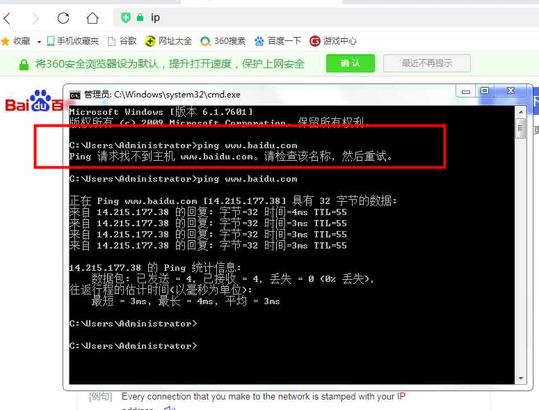

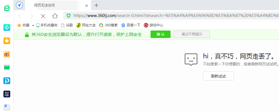

具体为网页打开慢,ping正常,DNS也换过,一般在早上高峰时期出现;
当时网页打开慢分两种情况,一是能ping正常 但解析不了,二是外网不能ping不可通但内网可通正常;
DNS用的公网223.5.5.5 119.29.29.29 114.114.114.114 都换过不行;
