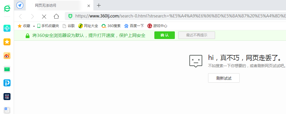

具体为网页打开慢,ping正常,DNS也换过,一般在早上高峰时期较为频繁;

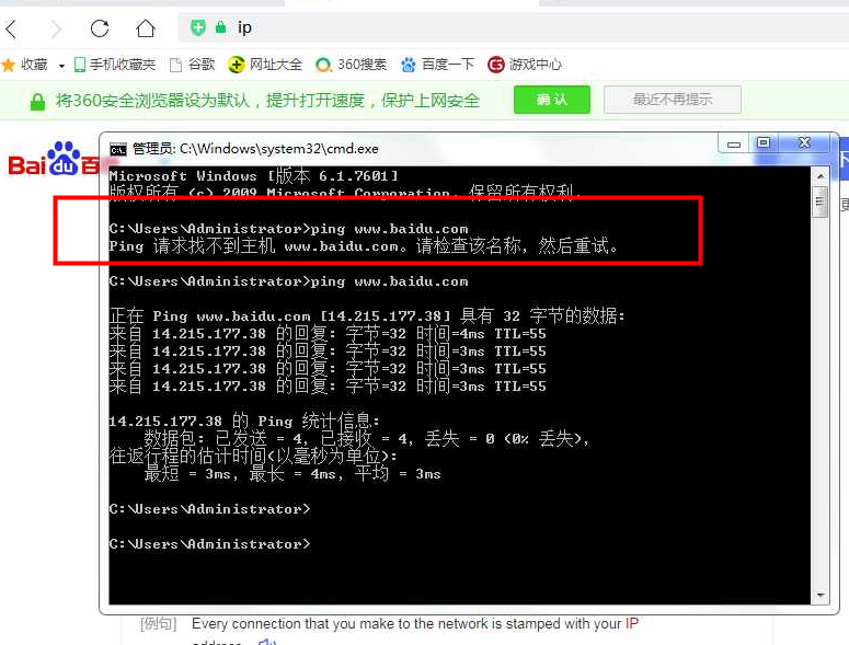

当时网页打开慢分两种情况,一是能ping正常 但解析不了,二是外网不能ping不可通但内网可通正常;
 DNS用的公网223.5.5.5 119.29.29.29 114.114.114.114 都换过不行;

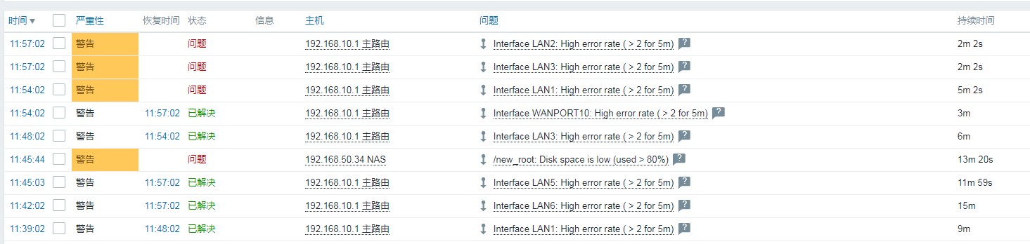

 zabbix监控接口有较多错误包等;

你好,具体为所有网页都打开慢,DNS也用过运营商的问题依旧,我先尝试下修改MTU感谢你的回答!

应该是商宽拨号做了负载导致,各家运营商的商宽是有并发连接数限制的,跟带宽无关,只关乎连接数。超过了连接数后台会直接限制,表现就是ping地址或者DNS正常,ping域名不通。
如果想要确认故障,可以直接把拨号的商宽取消,只用专线测试肯定就没有问题。
