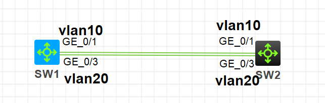

两个交换机的端口都是access端口,分别属于不同的vlan10,vlan20,假如SW1收到vlan10的广播包,发给SW2的vlan10的GE_0/1端口, 广播包 到了SW2,应该不会从SW2的vlan20的 GE_0/3端口再发给SW1,因为SW2的这两个端口属于不同的vlan,但是为什么会产生二层环路呢?
这个问题我遇到过
交换机默认开启的是STP,而STP是跨VLAN的,你开PVSTP才行
