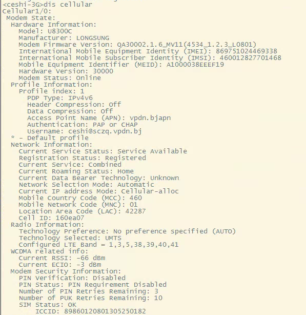

问题1:如附件图1,我在Controller Cellular视图下配置相应的APN节点,但是一直提示this command is not supported,这个是为啥呢?(dis cu能看到两个cellular接口 在另一个又会提示modem不在此接口下)
问题2:如附件图2,dis cellular后,pin status一直是requirement disable,我尝试进入cellular 1/0下输入pin verify 也没有解决。。。
求指导

这命令看着没啥问题啊
回复jinzhaotong:
V7的apn可以参考这个配置 # apn-profile ccbnx3g.vpdn.nx换行 apn static private.vpdn.nx换行 authentication-mode none
1212 发表时间:2020-11-11 更多>>
是啊,可是一直不支持。。
jinzhaotong 发表时间:2020-11-11
authentication-mode 然后?一下看看有啥回显呢
回复jinzhaotong:
老哥你这是V7的设备吧,图片是V5的命令吧,参考一下这个试试呢 V7的apn可以参考这个配置 # apn-profile ccbnx3g.vpdn.nx apn static private.vpdn.nx authentication-mode none
回复jinzhaotong:
