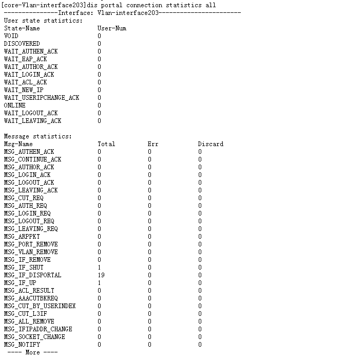

在vlan 接口启用portal 后,提示报错
查看一下接口的状态!如下MSG_IF_DISPORTAL 有数据包,其他都为0
请大家给分析一下吧!!!

MSG_IF_DISPORTAL

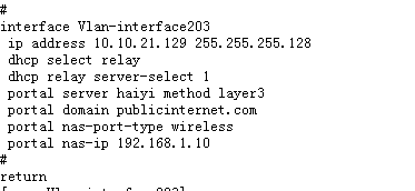

接口去使能portal消息、把portal free-rule里 vlan if 203的IPundo掉看下
再不行就抓包看一下吧
